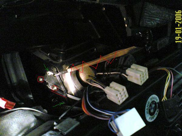

kent766 писал(а):
3Dfx_TriDDDek на первой фотке это под капотом? я снимал потом эти переключатели и смотрел там всё нормально, только лампочки перегоревшие! Мне мужик все мозги проел и сказал что это не в этом дело а в том что я залил воду в радиатор а не антифрис, скажите в этом может быть проблема??? И подскажите на печку есть какие предохранители???
нет. всё находится в салоне. Чтоб увидеть тросик на рычаге печки, надо снять боковую накладку у ноги водителя или окантовку панели приборов с кнопками.

  •  16
  •  26 ноя 2009, 20:58
1. Снял боковую накладку возле ноги водителя, и и центральную консоль там где мафон стои. Тросиков не каких не увидел. Потом снял переключатели там 3 штуки и 2 болта открутил, вытащил немного на себя эту облицовку там увидел тросик белый он на регулировку тепла подходит. Покрутил переключатели и видно было что тросик вытаскивается до конца и уходит обратно. Кароче незнаю что делать, не получилось. На фотографии там снято приборная панель??? Как её снять, болты я открутил, а там где кнопки как вытаскивать?
