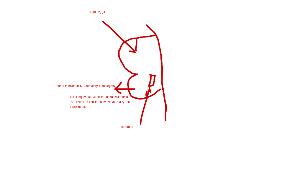

Его угол наклона нельзя изменить. Там по другому не соберёшь
Если сильный, то можно :smile_bigsmile:
Вот так примерно (вид сбоку)
АндрейТ писал(а):
От радиатора нагревается корпус всей печки. Вот и идёт тепло.
Плохой радиатор - плохо.
Хороший радиатор - плохо.
1.png [ 30.64 КБ | Просмотров: 535 ]

@Кочка , панель собрана на каркасе, который болтами М8 притянут к кузову. Чтоб так повернуть, надо эти болты не затянуть. Либо дриснет что-нибудь.

Я же и не говорю, что сильно сдвинута, так, слегка. Но чтобы установить воздуховоды печка-задние сиденья - пришлось поднапрячься.

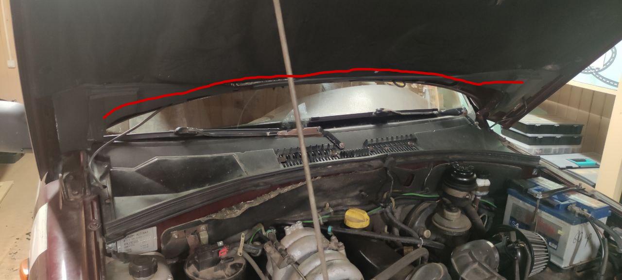

Сначала снял стандартную шумоизоляцию капота (собирался делать шумоизоляцию) и прикрепил дополнительный уплотнитель для проверки
Вложение:
photo_2023-07-10_01-40-28 (копия).jpg [ 83.45 КБ | Просмотров: 388 ]
Разница температур стала всего 2 градуса.
Потом сделал вибро-шумоизоляию и добавил уплотнитель, перекрыв места, откуда может сосать воздух из двигательного отсека

Снова пошёл смотреть, где греется. Теплоизолировал металлическую перемычку под "жабо" - она сильно нагревается от двигателя.
Итого получил разницу в 4 градуса.
А потом, просто решил посмотреть на остывшем двигателе и получил практически ту же самую разницу. На улице было 13 градусов, в машине 17 градусов.
Тогда-то я и понял, что со мной злую шутку сыграла шумоизоляция авто.
Собственно, всё это заметил после того, как сделал шумоизоляцию за торпедой.
С шумоизоляцией машина очень медленно остывает, сохраняя тепло и воздух, похоже, подогревается, проходя все патрубки.
Но в любом случае, изоляция сделанная не лишней будет, какой-то паразитный нагрев исключил.
