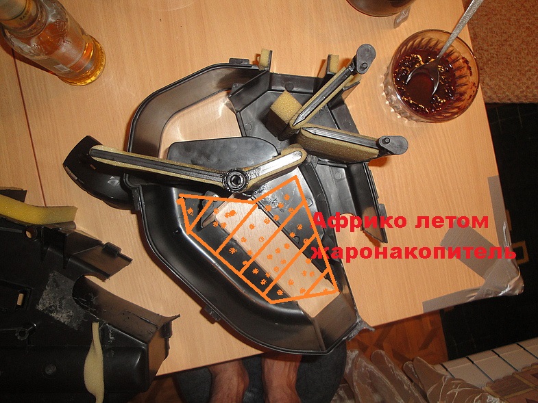

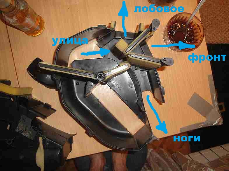

Дилеры не помогут. Это не баг, а фитча.
Двоякое впечатление от такой переделки.
Если сделать, чтобы фронт перекрывался полностью в положении в Ноги, то в салоне несколько зябко в лютый колотун.
Да, ногам тепло, даже ацко жарко. Но в общее ощущение комфорта падает.
Я когда экспериментировал, то при езде по трассе в -40 рукой заслонку поджимал внутрь, чтобы в салоне было комфортно.

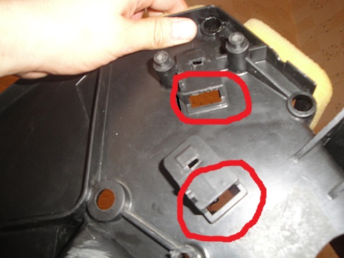

Так что начни с затычек поролоном дыржачек подиумов тросиков, те что на моей фотке видны на просвет.
Глубоко не суй, там ходят заслонки, их поролоном может начать подклинивать.
Лучше сверни его плотнее и заткни именно выступы.
фотки увеличиваются при тыканьи в них пальцем или мышкой!
В положениии фронт перекрой все заслонки фронта и лучше почувствуешь напор в центре на лобовое. Закрой колесиком его нафиг и забудь.
Этих операций для начала хватит.
Если мало, то поужинь натяг заслонки фронт.
Она вообщето фронт-ноги. Но в силу конструктива, малейшая щель значительную часть воздушного потока выдувает во фронт.
Если бы она закрывалась не поднимаясь вверх, а опускаясь вниз, то было бы намного лучше.
Обратите внимание, что при проходе через радиатор, почти 50% площади радиатора перекрыто заслонкой.Радиатор сам по себе создает сопротивление потоку+заслонка.. +фильтр по осени забит+у кого-то стоит кондей, через соты которого сопротивление...
Так что печка зимой может быть намного шумнее. Приходится чаще использовать повышенные скорости моторчика :smile_headbang:
Хотя, как по мне, так дальше 2й переключать смысла нет. Много гула, радиатор выстывает сильнее, Т*из сопел понижается.
Короче, я за колхоз печки по системе от Cott
Поставить кран на шланги, летом не будет радиатор греть корпус печки и салон.
И потоки крути как хочешь :smile_yes:
viewtopic.php?f=54&t=12556
