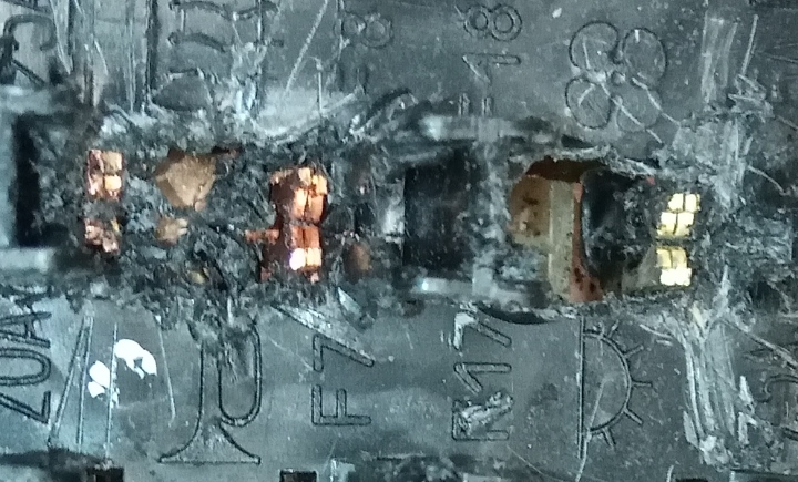

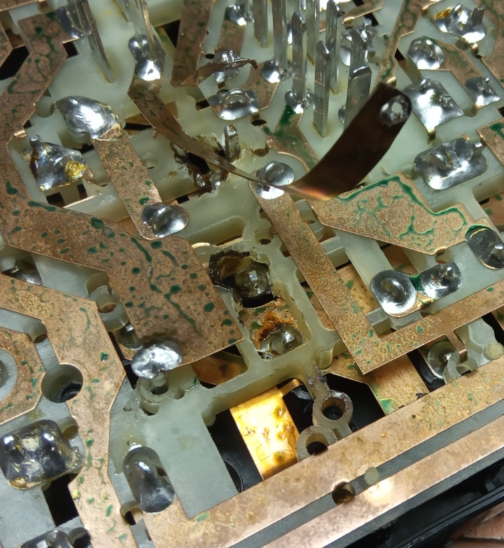

Пол года назад с новым фильтром сгорел предохранитель на печку.
Вчера сгорел предохранитель на обогрев стекла.
Пропаял, почистил... одноразовое все.
Так и греются. Наверно надо переделать этот узел на внешние предохранители.
IMG_20210215_105345.jpg [ 315.4 КБ | Просмотров: 387 ]
IMG_20210215_105320.jpg [ 187.47 КБ | Просмотров: 387 ]
:smile_smoke:

@ev3658 , ага, я тож неделю назад прицепил туда выносной пред...

При первом же выгорании предохранителя вентилятора бегом установил выносной.
Пока всю машину не спалил!
А как установить выносной предохранитель?
ПыСы: только по существу, если можно, не предлагай прочитать весь форум и познать Дзен :smile_cool:
разобрать блок предохранителей. подпаять выносной держатель предохранителя на проводах, вывести его за пределы блока, собрать все взад... как это все делается - либо порыть форум, либо познать Дзен, либо ждать, когда кто-то пройдет путь Дзена, отфоткает все по новой и выложит еще один отчет. впрочем, если пойдете по пути Дзена, то есть возможность подробно все задокументировать и выложить в фак.... и Будда вас не забудет ))))

@ev3658 , а покажи-ка твои предохранители, которые туда вставляешь, и те что оплавились тоже, и вообще сфотай весь ряд.
Спасибо, коротко и по существу. :smile_drinks:
Может проще разомкнуть предохранителем плюсовой провод где нибудь до блока?
Кстати у меня горели предохранители на 4 скорости вентилятора, просто предохранители, блок цел. Даже ставил на 30А, включил 4-й и сразу чпок, а на 1-2-3 нормально. Уже почти год так езжу. Поменял фильтр, даже на четвёртой стало держать, но долго не экспериментировал.

@немец , Негде, разводка то в блоке. Если до, то сразу почти все потребители попадут.

Я ставлю предохранители с более толстой вилкой - штангеном промеряю. На тонкой вилке переходное сопротивление на меньшем токе проявляется - отсюда и оплавление. На четвертой скорости один раз выбило предохранитель, когда я резко в мороз включил четвертую. В минус 30 не хочется на коленках менять - больше четвертую не использую.
