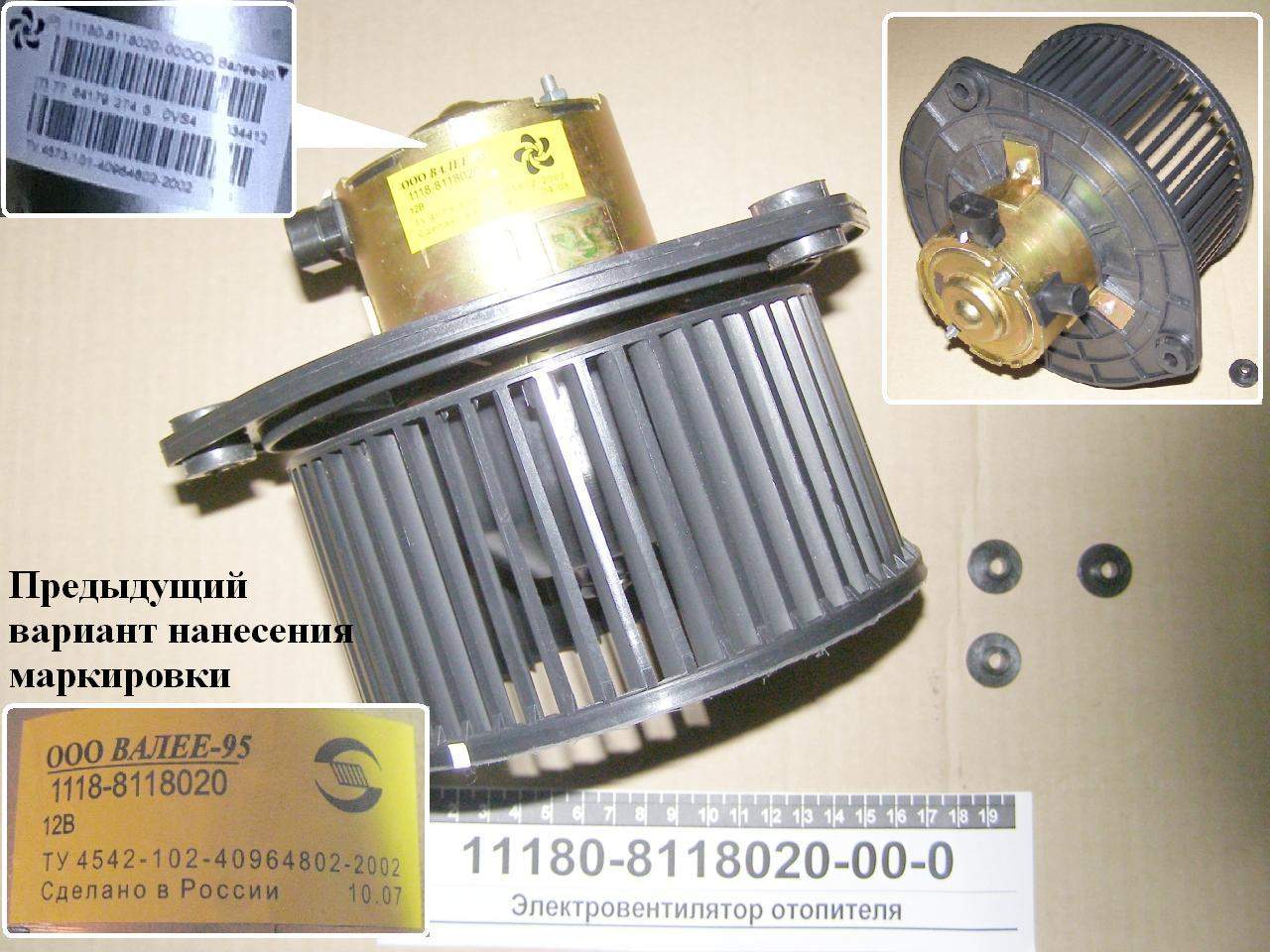

Не совсем. ЕМНИП на Калину вот такая штука нужна:
А на шниву нет.
Сообщение Добавлено: 28 фев 2020, 09:43
    989
  •  3699
  •  23 сен 2017, 18:54
  •  Липецк
Не совсем.
Вложение:
11180-8118020-00-0.jpg [ 148.05 КБ | Просмотров: 742 ]
Добавлено спустя 12 минут 10 секунд:
не нужна ни калине ни шниве
Я помню что если развернуть так, чтобы патрубок оделся, то разъём не дотягивается и наоборот. Спорить не стану, может не у всех производителей так, но у меня переходник в комплекте шёл.
