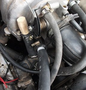

Неправильно я мерил температуру - сегодня перепроверил другим способом:
Отсоединил выход печки от термостата и удлинил до горловины расширительного бачка, а патрубок на термостате - заглушил.
Завел и измерил температуру ОЖ на выходе печки
ДТОЖ (по БК) +80
Выход печки при откл. вент + 80
Выход печки при вент. в положении 4 + 66
Струя на выходе печки на ХХ - хорошая, а если хорошо газануть, то тосол из бачка вылетать начинает.
