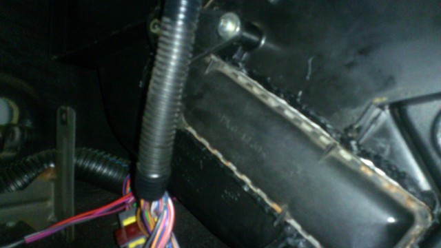

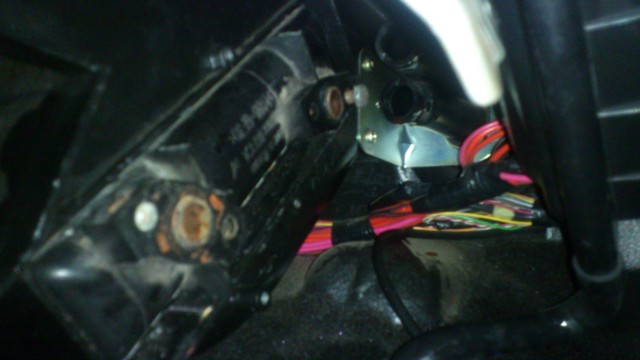

Уважаемые Гуру ремонта и иже с ними. Попробовал сегодня снять радиатор на шниве в сторону педального узла (машина с кондеем). Всё получилось отлично. Для вырезки старого радиатора и проёма в печке использовал паяльник на 100 Ватт с остро-заточенным жалом. Получилось аккуратно и достаточно быстро. Всем кто предложил и испробовал данный способ большой респект. Хочется только кое-что отшлифовать для будущих ремонтЁров.
1. Ну, как я уже сказал, вырезать проём в печи слева и старую крышку у радиатора справа очень удобно 100 ватным (или более) паяльником. Всё аккуратно плавится до дыр, убирается и подтачивается острым ножичком (как там пользоваться болгаркой вообще не представляю - очень тесно и опасно).
2. Ответственно заявляю :"Медный печной радиатор от классики туда не влезет ." Он толще. Не тратьте деньги и время на возврат. Сразу покупайте алюминиевый - он туда как родной встанет.
3. Если снять с нового копеечного (пятёрочного и т.п.) радиатора патрубки и слегка их подточить то он залезет в проём фланцами к ногам пассажира, а не, как тут предлагали,к ногам водителя
Вот так
тогда в ногах водителя будет вот так
и патрубки будут смотреть в сторону выхода на двигатель и заслонка отопителя будет открываться полностью.

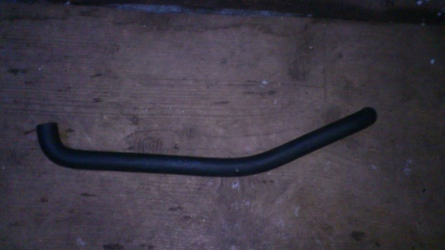

4. Далее чтобы не мучатся с переваркой патрубков (загиб у них слишком плавный и поставить их в данном случае не получится) предлагаю использовать шланг сапуна для 409 двигателя
Вот такой
он, как видите, имеет крутой (90%) загиб в самом начале. Два таких патрубка и обрезанные под самое основание родные для классики стальные патрубки печного радиатора решат вопрос вывода шлангов к двигателю.

Шлангов сапунов хватает для выхода в отсек двигателя. Далее один из них без проблем одевается на штуцер в головке блока. А со вторым можно по-разному. В принципе его можно одеть на старый промежуточный штуцер где соединялись старые два куска одного шланга, но для этого надо использовать кусок старого шланга имеющего S-образный загиб. Получается слишком много соединений. Поэтому я выкинул и старые шланги и промежуточный штуцер вместе с кронштейном, а соединил коротким штуцером (отрезом от металлических штуцеров радиатора) с новым шлангом, достаточным для соединения напрямую с термостатом.
