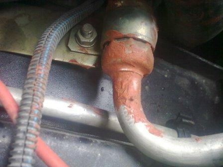

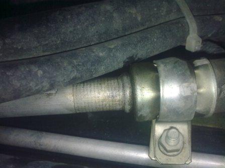

Вобщем вот ребят, вроде и не пускает, но трубка замаслена
Эта трубка была абсолютно сухая, да того как я замазал вторую трубку герметиком (предварительно обезжирив)
Теперь и эту буду замазывать. Герметик устойчивый к высокой температуре (как-никак возле выхлопного коллектора)

А есси ПОКСИПОЛОМ?

Марьян, думаю тоже можно, просто покситол пальцем не намажешь, а там неудобно... :

ЗЫ Разве что в перчатках, просто я в перчатках работать не умею, сразу не догнал :

У меня маслянная трубка которая от компрессора к радиатору!
