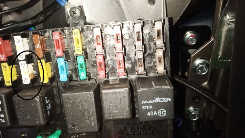

Опаньки, всё ещё интересней, сгорел не 18, а 8 пред.
Тоже на 25А, какого, спрашивается???
Именно при включении вентилятора на 4 скорость!
мб at 08.19.54.jpeg [ 159.09 КБ | Просмотров: 390 ]

В конце лета поменял мотор печки как раз по причине перегорания преда на 4й скорости.Прошло несколько месяцев и вот снова здрасти.
Что за хрень!? Почему.
ток потребления нового замерял?
Нет.Нечем,да и моторчик то новый.Да на улице -12.
Что получается все моторы такие,говённые.

Да на улице -12.
да и фильтр замерз
RS0Y5-42-02D

На четырех машинах за 20лет не замерзали. На этой две зимы не замерзали. Чего бы вруг пук.
Ща поеду куплю новый.
Шутки ради, забавы для.

@GorAl , ты лучше расскажи зачем установил предохранитель больший по значению от номинала

И у меня на 4 сгорел предохранитель ещё летом во время ливня, вынул с одной ногой , вторую еле вытащил. С тех пор больше 3 не включаю, но наверно вылетит опять в самый неподходящий момент. :smile_drinks:
А чем это поможет в определении причины неработоспасобности моторов на 4й скорости?
Но расскажу.
Я с нова (4месяца назад) мотора,добавил смазки в районы подшипников.При проверке работоспособности определил неравноменость оборотов,предполагая излишки смазки и поэтому поставил предохранитель с немного большим номиналом,предполагая постоянное своё присутствие в авто при работе вентилятора печки что поможет
своевременно определить горение проводки.
