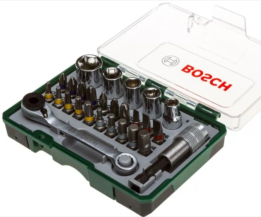

Всё, пятерочный радиатор установлен,тьфу*3,но если придётся,то следующая замена,это 4 болтика на 10 и лягушка. Проконопатил поипериметру торцы остатками шумки,на горячем радиаторе сразу липнет по месту свой клей,жара вернулась,-5 на улице,на первой скорости,пальцы жжёт. Паяльник,ещё советский, оказывается давно сдох,резал широкой плоской отверткой,нагревая кончик горелкой...как по маслу)Мужики,вот сколько не приходилось чинить, что либо в шевике,практически всегда выручает микротрещотка,доставшаяся в наборе от боша,наверняка есть и другого производства подобные,рекомендую,заимейте себе!
IMG_20180425_113519.jpg [ 92.36 КБ | Просмотров: 1422 ]
