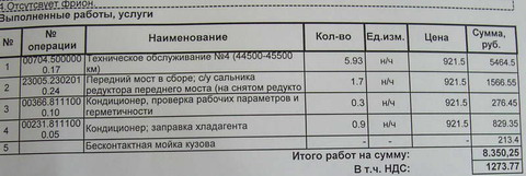

Ремонтировал кондей на "Мега-моторсе"
Из объяснения мастера: ушел фрион, осталось 100 грамм. Проверка аппаратом на утечку ничего не выявила (наверно НЮХОСКОПОМ как в FUTURAME :smile_bigsmile:smile_nod:. Закачали с красителем, рекомендуем повторную проверку через 2-3 недели.
Затраты на кондей с учетом скидки - около 1000 руб.
