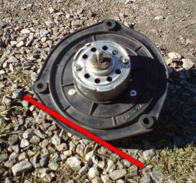

Юрий К. писал(а):
И - не стал долго мучиться и просто отрезал чуть шумоизоляции в кузове, и чуть пластикового корпуса печки - что показано на фотографии красной линией. Мотор в сборе зашел ИДЕАЛЬНО. Шумность правда у вентилятора "вернулась" зато крутит аки зверь !
Между обрезанным корпусом печки и улиткой я не заметил поддувания, если что - замазал бы герметиком. Зато монтаж печки обратно был легок и приятен :smile_bigsmile:
Вечером в темноте, с фонарем выяснил, что этот вариант с обрезанием наиболее подходящий. Только я обрезал перед съемом мотора. Срезал шумку, вывалил мотор, развернул удобно и простыми бокорезами наоткусывал, повернул откусанной частью к металлу и аккуратно прилагая усилие вынул.
