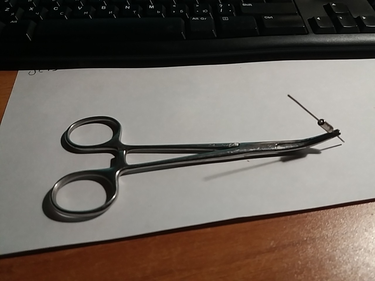

легко меняется без всякой пайки, которая может вывести из-за перегрева сам термопредохранитель.
C пайкой, тоже легко меняется, просто нужно обеспечить теплоотвод от вывода, например, с помощью медицинского зажима.
На предыдущих "ШНивах" менял пару раз
И не только на "ШНивах" ;)
извини, я ты что газовой горелкой паяешь?
