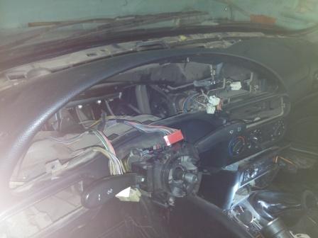

это легко, говорили они, на пол часа работы, ну что ж у меня ушло три+ я сделал вот что- ампутировал воздуховод который с крутилкой на лобовое, имхо не вижу в нем смысла, надел пружину на нижню ось заслонок (к себе) .Дуть стало в ноги и стекло, с интенсивностью 65% ноги,35% лобовое. крутилка выбора направления обдува как обычно,11 часов. зазоры в воздуховодах конские, только в наших машинах такая шняга, рабочая 2107 там вообще все заглушил, оставил на лоб и бок, а ноги -опускается "противень" . Патфайндера 1999 г. держал, там можно голову дамам по пути на работу сушить,как и в любом япе в принципе. Эт мое мнение.

@MIHA43KIK , доволен результатом?

@MIHA43KIK ,
Воздуховод с крутилкой зря снял - если ездиешь зимой, он бывает нужен. Я тоже поначалу снял, но поездив зимой без него, таки поставил на место.

нравится, я в принципе положения не переключаю, на 11 часов как включено так и езжу,а воздуховод этот не понял вообще зачем нужен-типа когда на ноги включаешь, немного на стекло "сифонит"? так я так и езжу.теперь хоть на отопление панели меньше воздуха идет.
