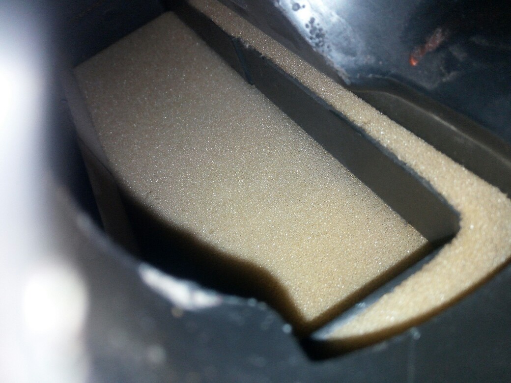

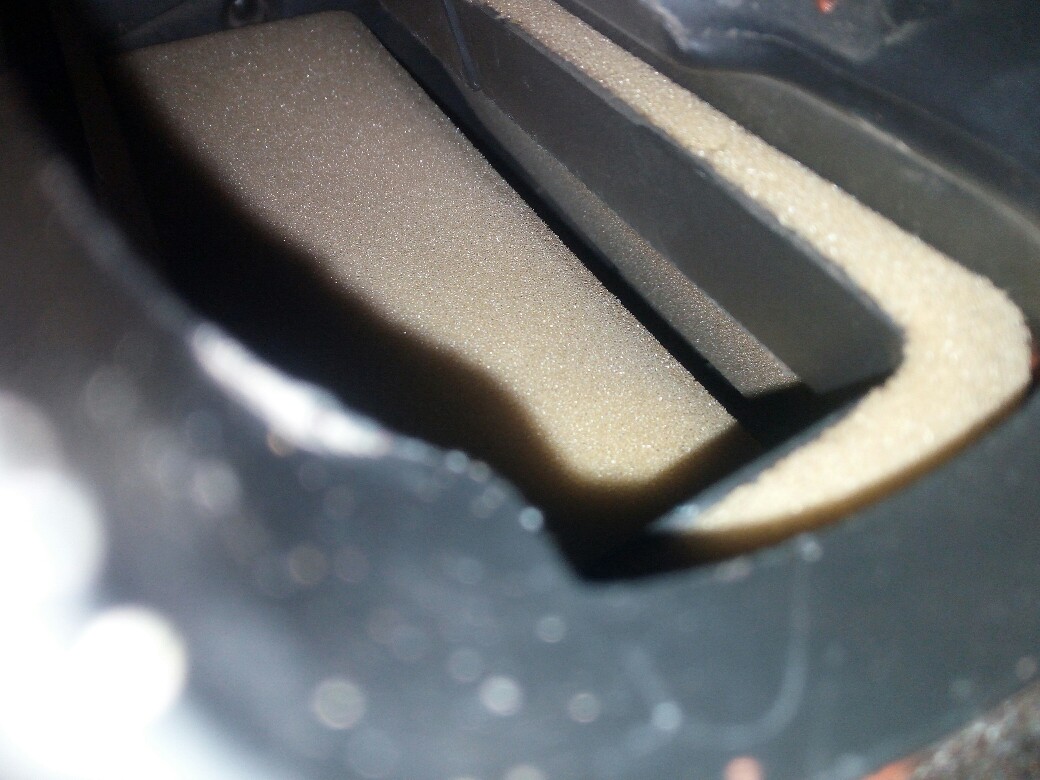

что пилить и подклеивать, раз уж разобрал пол морды может и пружину впиндорю. Зыыы какой-то кусок паралона вывалился из центрального воздуховода.
Темы с фотками про пружины не нахожу уже.

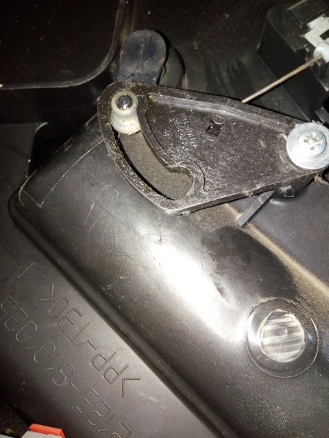

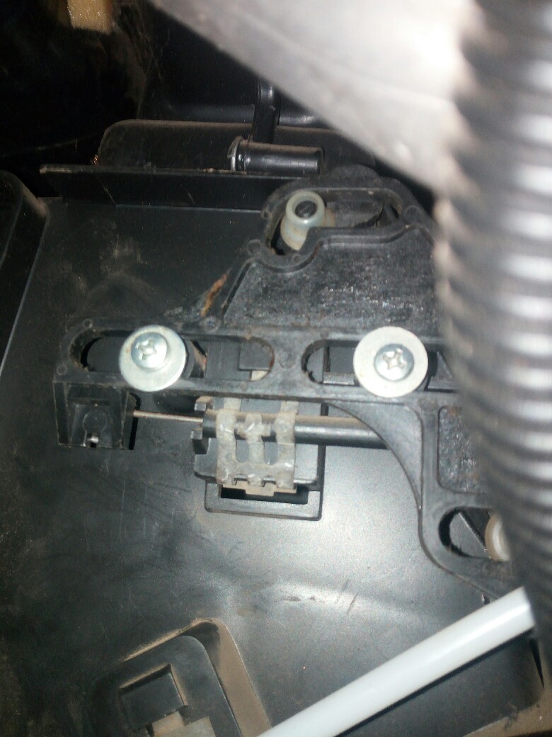

Не фига не понял за чё там цеплять пружину рукой пробовал шевелить никакой реакции. Может нужно что то отрегулировать.
Сам механизм в положении ноги
Вложение:
IMG_20191220_162712-780x1040.jpg [ 162.42 КБ | Просмотров: 306 ]
Заслонки до конца не закрывается
Вложение:
IMG_20191220_162335-1040x780.jpg [ 157.91 КБ | Просмотров: 306 ]
На четвертой скорости ее поток закрывает, но при меньшей она опять открывается
Вложение:
IMG_20191220_162359-1040x780.jpg [ 170.5 КБ | Просмотров: 306 ]
Добавлено спустя 2 минуты 7 секунд:
Кусок параллона я так и не понял откуда отвалился
И вроде бы за заслонку ноги-харя отвечает нижняя прорезь та что на фото ниже тросика справа. А там где пружины это заслонка лобовухи.

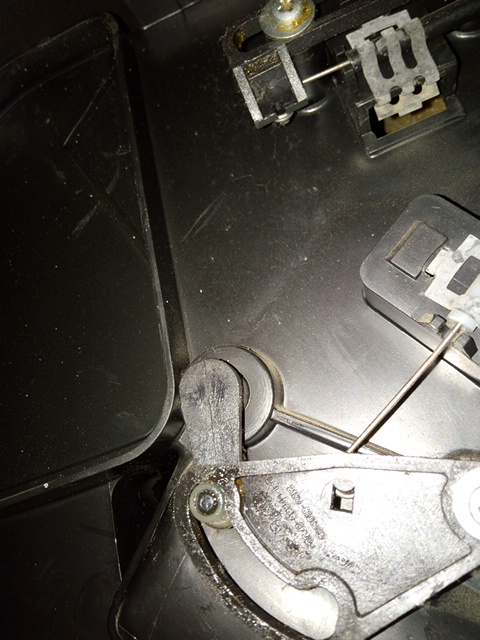

Добавлено спустя 5 минут 17 секунд:
@Chek_Fedor ,
Вложение:
1.jpg [ 206.44 КБ | Просмотров: 298 ]
Вложение:
2.jpg [ 223.27 КБ | Просмотров: 298 ]
