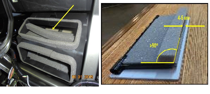

Chek_Fedor писал(а):
там где вы написали что он есть это параллон со второй "шторки"
вот твой вывалившийся кусок , его размер 25х10хШирина проема , он приклеен к корпусу, к нему примыкает заслонка лицо/все остальное
Вложение:
Безымянный.png [ 215.92 КБ | Просмотров: 739 ]
Добавлено спустя 13 минут 16 секунд:
а вот еще
Вложение:
Безымянный.jpg [ 120.62 КБ | Просмотров: 733 ]

Ага, спасибо. Только зачем этот "огород" если под напором воздуха все прекрасно закрывается и с тонким параллончиком, завтра поколдую как на видео. Может он там и на не нужен.
а затем, что отопитель, извини меня за мой французкий, ГОВНО, в связи с чем есть рекомендации завода как это г.... исправить на такое же г...., а тебе я всего лишь фотки показал где проблема

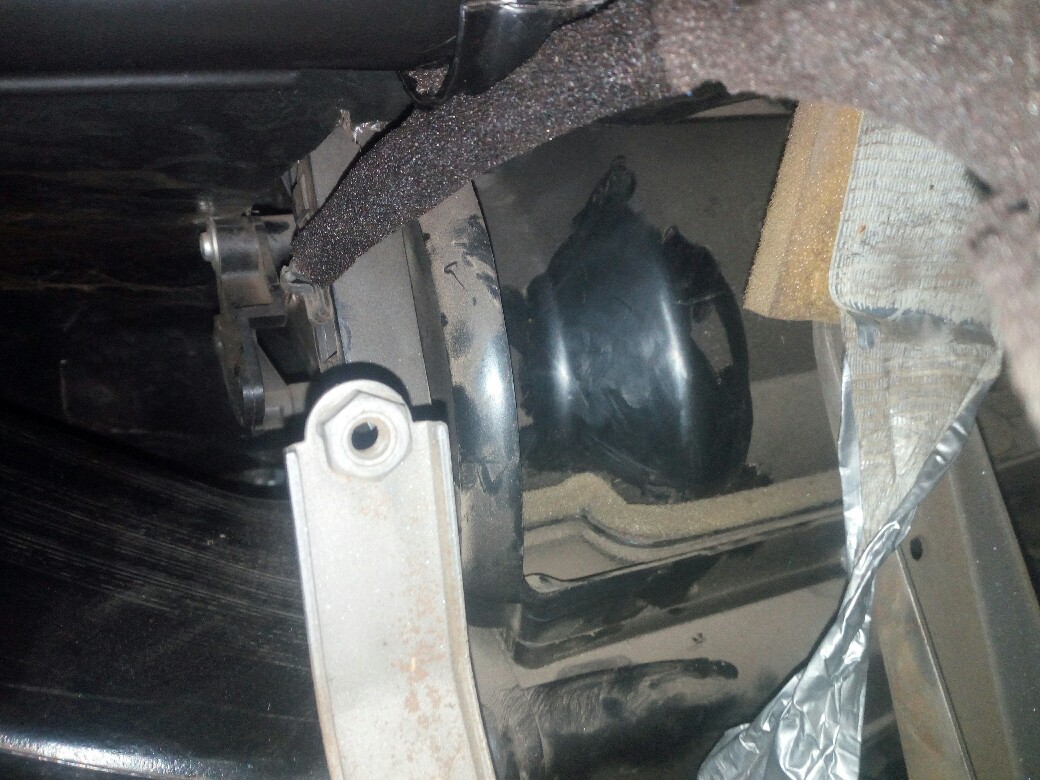

Сдвинул сиденье до конца взад, руль до конца вверх, лёг на спину на пол. Сказать, что неудобно, это ничего не сказать !!!
ооочень мягко сказано)) Сегодня днём решил поставить пружину чтоб заслонка ноги-харя закрывалась полностью. Кое как открутил, до вечера пытался с "такой то матерью" поставить самодельную пружину как на видео, про...л один белый ролик. Плюнул собрал обратно, без ролика совсем не закрывала. И вот вечером, собравшись духом всё таки воткнул пружину :smile_clapping: . Теперь заслонка закрывается полностью, даже можно открыть на половину т.е. часть в ноги часть в лицо.
Пружину на лобовое стекло не ставил, но и без нее меня результат порадовал, отсекает воздух полностью даже без того параллона что отвалился.
Вот только вопрос, по сравнению с той крутилкой что холод-тепло регулирует эта туже работает, это нормально? Причем что с пружиной что без.
Танцы с бубном продолжаются вот эта дрянь
Вложение:
IMG_20191221_201518-1040x780.jpg [ 209.83 КБ | Просмотров: 649 ]
в таком положении что на фото очень легко можно приподнять т.е. на кочках очень хорошая погремушка. Хотел пружиной подтянуть сам механизм, но пружину не нашёл, сейчас озарило а может по такому же принципу сделать.
