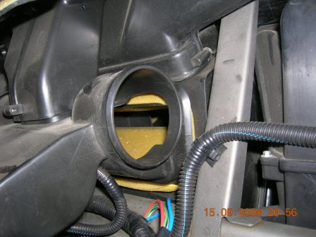

Т.е. дефлектор с воздухоканалом вверх задрал?

Привет. Я вчера закончил войну с печкой, она ну ни как не хотела дуть в ноги,старый хозяин из правого воздуховода даже гофру вывел в ноги пассажира, но толку ни какого. Для того чтобы понять что же с ней снял всю панель. Быстро и достаточно легко. С печкой чтобы её вынуть пришлось повозиться, повозился настолько что в результате ремонта пришлось купить новую но не жалею потому что в результате всех манипуляций со старой её заслонки так и не направляли воздух в ноги. При установке и обратной сборке пришлось повозиться два вечера после работы, спасибо другу он всегда фонарик направлял туда куда надо.

Drоn, нет, не задрал, а снял совсем. Его вправо дергаешь и снимаешь, остается вот такая дыра :

Айк,
Вау!
Спасибо. Когда-нибудь да поменяем.
