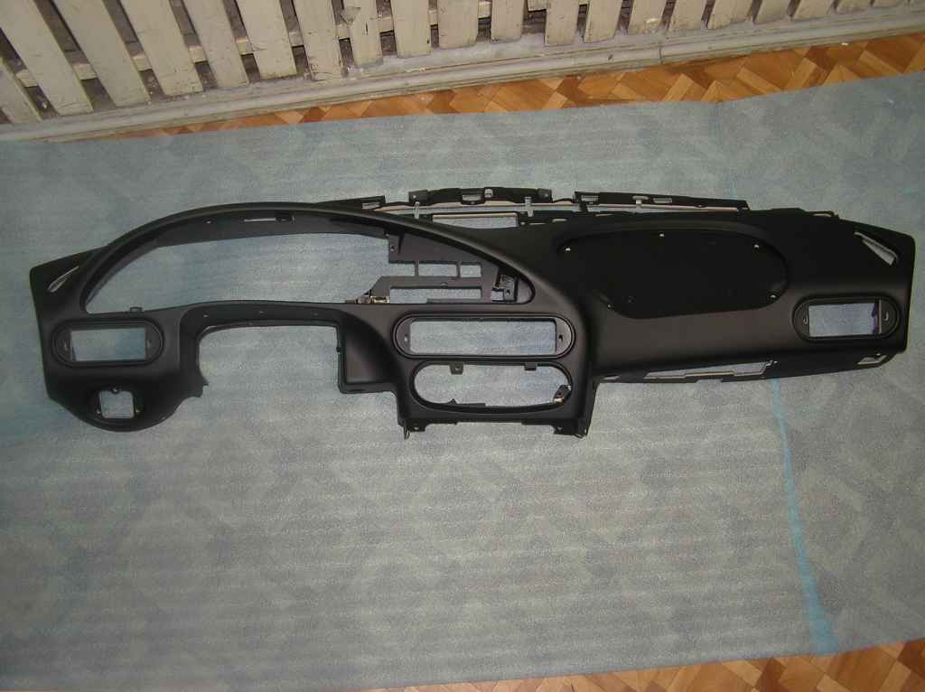

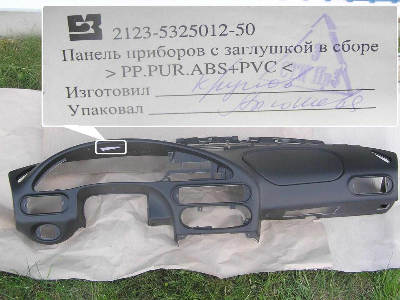

ЛЫСЫЙ 721 писал(а):
А што то менялось? У мну старая 2003г.в.
"дырки" там НЕТ, да и крышка на пластиковых "заклепках"

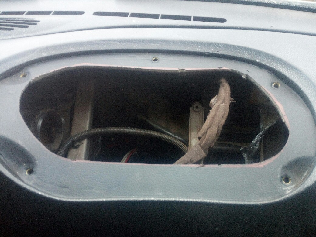

Завтра погляжу судя по постам там где делают бардачок дырки там нема Машина 2011 года но думаю лобзиком аккуратно сделаю не тарпеду же снимать. Да и от отверстия только польза будет в плане доступности. Думаю не сильно потеряет в жесткости тарпеда

Раскурочил, со скрипом в душе. Люди с АвтоВАЗа старались делали...
Вложение:
IMG_20191219_151307-1040x780.jpg [ 204.66 КБ | Просмотров: 859 ]
Вытащил воздуховод. Изначально хотел посадить стыки на герметик, а сейчас вот думаю может антискрипом проклеить и с матом попробовать вставить. Что посоветуете? Герметик думаю справиться с фиксацией.

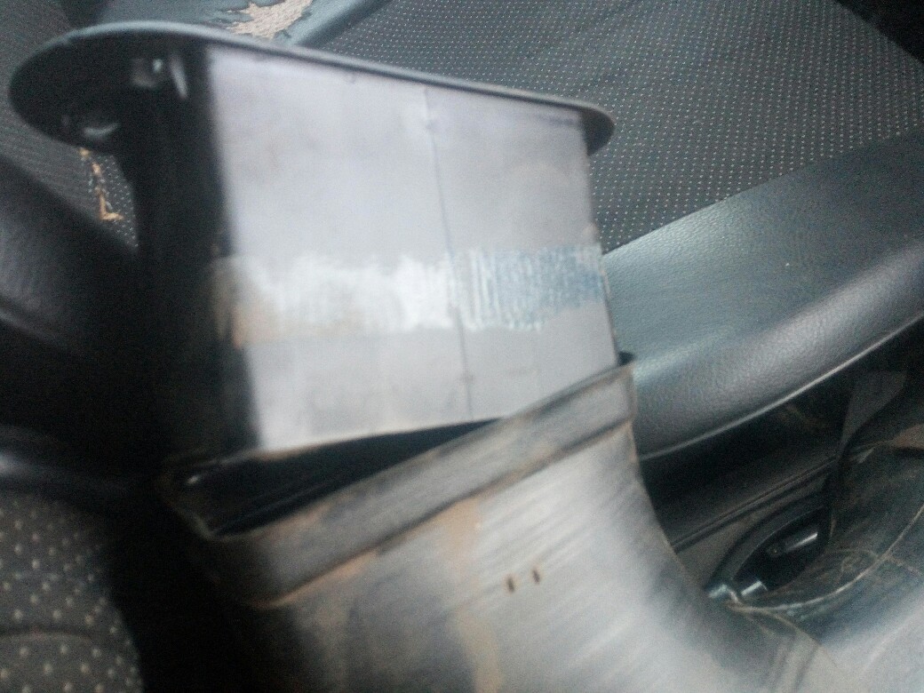

Вложение:
IMG_20191219_151325-1040x780.jpg [ 210.26 КБ | Просмотров: 859 ]
Одно из мест стыка
Нет, попробую приклеить антискрипом ибо там чтобы "забить" такой промежуток нужно очень много герметика. А скорее всего в некоторых местах скомбинирую.
