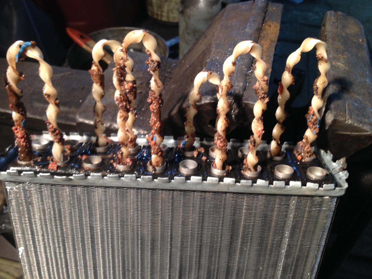

Печка в моей ШНиве плохо грела. Мерз всю зиму. Сел в новую ШНиву к товарищу, там просто Африка в салоне. Тепло прёт по полной. Решил у своей промыть систему в сервисе. Не помогло. Поменял радиатор печки и тепло пошло. Вскрыл старый радиатор печки. Вот такой вид. И это даже после промывки. Представляю что в большом радиаторе. Позже тоже надо будет менять. Радиатор печки простоял год и пробег за это время 30 тыс. км. Антифриз красный был Синтур. Вообще промывка системы охлаждения в сервисе аппаратом ерунда, пустая трата денег.
