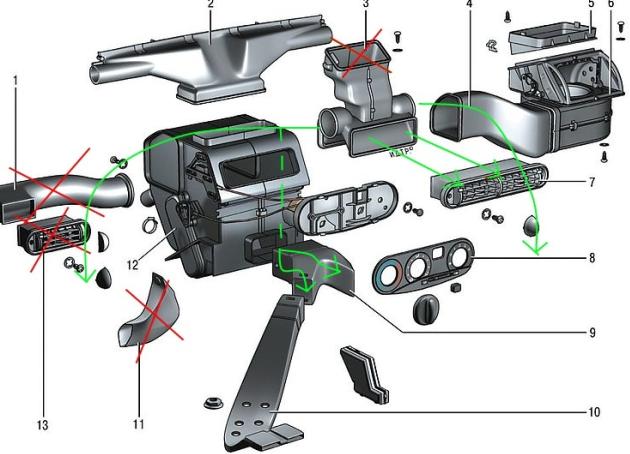

Прочитал всю тему, полтора дня читал. Не нашёл чёткого ответа на то, как ведёт себя отопитель при отрезании части заслонки тепло - холод, которая перекрывает часть радиатора. Были слова о том, что летом воздух будет дуть не совсем холодный, но чёткого ответа в виде ... я отрезал и изменилось то то... нет. Возникла мысль о том, а что если испаритель кондёра использовать как второй отопитель. У меня например компрессор и радиатор с трубками снят, а испаритель на месте.
Есть мысли о таком изменении
Здесь красным крестом обозначено то, что убираем. Фронт на лобовое глушим но не демонтируем. Фронт боковой демонтируем, а его выходы из "тройника" используем для обогрева ног водителя и переднего пассажира с помощью прокладки воздуховодов по зелёным стрелкам.Заслонка фронт открыта во фронт и закрыта в ноги навсегда. Таким образом центральный фронт оставляем и совмещаем его с обдувом ног. Зелёный пунктир показывает о прокладке воздуховода к тоннелю обогрева задних пассажиров. Этот вариант нужен если не резать корпус отопителя. Сейчас отлучусь, приду продолжу.

Продолжаем. Если заслонка фронт открыта во фронт, а в ноги закрыта постоянно, то пластину управления делаем вот такую.
Нижнюю часть убираем, а верхнюю протачиваем и доводим до состояния зелёных линий, что обеспечит нам плавность хода заслонки лобовое - фронт.

Есть ещё вариант.
Здесь красными крестами обозначены места которые нужно убрать. Зелёная линия под заслонкой фронт имитирует стенку закрытую наглухо. Пропиливаем в стенке отопителя отверстие по месту двух параллельных зелёных линий и соединяем это отверстие с воздуховодом обдува ног задних пассажиров. Таким образом задним пассажирам дуть будет всегда, а поскольку выходные сопла не значительны, то критичным это постоянство не будет. Жёлтые стрелки показывают поток воздуха в режиме тепло, а синем в режиме холод. Как мы помним фронт у нас совмещён с обдувом ног водителя и переднего пассажира. Центральный фронт можно перекрыть закрыв сопла и тогда в ноги водителя и переднего пассажира дуть будет сильнее. Как то так. Это всё теория. Главное подобрать диаметры проходных отверстий и воздуховодов, для того, чтобы объём воздуха проходящего через них мог выполнить возложенную на него обязанность обогревать.

Ещё вариант
Убираем часть заслонки тепло - холод и глуши проход в ноги(зелёная линия). Про фронт всё описано выше. Делаем заслонку которая будет работать в паре с заслонкой тепло - холод. Получает в режиме тепло работает весь радиатор, а в режиме холод функцию отрезанной части заслонки выполняет новая заслонка. Это тоже всё теория. Либо ставим кран под капот и не надо мудрить с новой заслонкой.

Лучше кран с байпасом. А тема использования испарителя кондера, как отопитель тут тоже обсуждалась или в другой теме, но была, тоже мысль. Но я привык к кондёру, без него летом плоховато. Шевиковский отопитель это полет неограниченной фантазии и творчества. :

bek84, по схеме в самом верху.
Будут проблемы протащить шланг сверху вниз. Но нет ничего невозможного.
По пластине управления. Не прокатит скосить путь по прямой. надо просто отпилить низ. Хотя... кому он мешает? :smile_nod:
по самой последней картинке. Всё верно. Это и есть вариант от Cott. Большая заслонка становится заглушкой.
Новая зеленая становится ОСНОВНОЙ вверх-вниз.
Чёрная заслонка уже рулит в верхней части между лобовым и фронтом.
Ты всё правильно понял :smile_nod: По холодно-тепло проще поставить кран.
