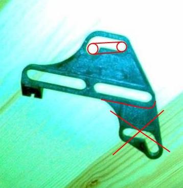

3Dfx_TriDDDek писал(а):
bek84, по схеме в самом верху.
Будут проблемы протащить шланг сверху вниз. Но нет ничего невозможного.
По пластине управления. Не прокатит скосить путь по прямой. надо просто отпилить низ. Хотя... кому он мешает? :smile_nod:
По холодно-тепло проще поставить кран.
Что касается шланга, а если его протащит не со стороны водителя а со стороны пассажира или непосредственно от "тройника" фронта.
Не понял почему не прокатит скосить путь по прямой если низ у пластины отпилен и работает только заслонка лобовое - фронт(ноги).
Кран конечно проще но...
По ссылке в подписи ходил.
Сообщение Добавлено: 10 янв 2015, 10:18
    3040
  •  18780
  •   170
  •  18 сен 2007, 22:36
  •  Тюмень-столица деревень
Блог: Просмотр записи (1)
bek84, не прокатит, потому что потому... :smile_nod: я пробовал.
Дело в том, что плечо рычага фиксированное, примерно 1,5-2,0 см. Т.е. описывает жесткий радиус.
надо синхронизировать с продольным движением пластины управления.
Поэтому заводской профиль направляющей пластины уже задан заводом верно. Иначе, если скосить под 45* направляющую прорезь, ролик будет упираться в верхнюю часть прорези примерно в середине наклона.
Чтобы этого избежать, рычаг надо сделать телескопическим. А нафига? еще одна часть, которая будет со смазкой. А смазка будет замерзать....
рычаг -имею в виду, между осью вращения заслонки и центром ролика который ходит по пазу направляющей пластины.
шланг от фронта протащить к ногам сложно со стороны пассажира. особенность торпедо. Но при желании, конечно решаемо.

Может не чётко указал, если вот так.
Ход рычага заслонки по дуге не измениться, будет более плавным. Я так понимаю, что изгибы хода рычагов на пластине управления нужны что бы было три положения т.е. лобовое, фронт, ноги и что бы заслонки не пересекались друг с другом. Ну раз осталась одна заслонка то ...
Ну если нет, то нет.

bek84, ты всё четко указал. Просто сделай модель и проверь.
Иначе тебе придется удлинять направляющие,которые крепят к корпусу печки всю пластину.
И крутилка начнется крутиться не на 360*, а на пару оборотов :

AVTOLIK, я бы посоветовал выдернуть радиатор и заглянуть внутрь. Очень вероятно, что у тебя отвалился от старости поролон на заслонке. Может он свисает шматком, поэтому поток то есть, то совсем нет.
Возможно, что насосало грязи или листьев. Забита нижняя часть радиатора. Это очень вероятно, если ты не первый хозяин.
Фильтр салона у тебя стоит? Под жабо заглядывал?
при заглушенном фронте, самое эффективное и оптимальное положение , когда ролик находится на середине подъема направляющей прорези.
bek84, я тебе скажу, чо это нафик не надо. При условии,что термостат стоит нормальный. если бк показывает ниже 88*, то тепла не жди.
По стрелке даже не пытайся мне объяснять. Я тебе ее так прилеплю, что она у тебя вообще будет на 90* дальше показывать.
