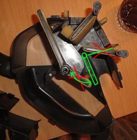

bek84 писал(а):
Ещё вариант
Убираем часть заслонки тепло - холод и глуши проход в ноги(зелёная линия). Про фронт всё описано выше. Делаем заслонку которая будет работать в паре с заслонкой тепло - холод. Получает в режиме тепло работает весь радиатор, а в режиме холод функцию отрезанной части заслонки выполняет новая заслонка. Это тоже всё теория. Либо ставим кран под капот и не надо мудрить с новой заслонкой.
по такой схеме я себе печку собрал. Только верх чутка переделан, у меня на каждое направление по заслонке работает. Тобишь 3 заслонки стоят и кажая своим моторедуктором от 10ки рулится. Ограничитель на концевиках с герконами собраны. Управляется 3мя кнопками, на каждую кнопку по заслонке.. Нажато открыто..отжато закрыто ..в плюсах данной схемы то что могу дать направления во все стороны одновременно или к примеру во фронт или лобовое что при штатной крутилке невозможно. В минусах то что придется аккуратно поработать со штатной панелью крутилок климата, вместо средней крутилки воткнул кнопки в ряд а боковые крутилки так и продолжают отвечать за температуру и скорость вентилятора.Дует печка адски.. правда работает она пока на верстаке:smile_nod:.. в машину втыкать некогда:smile_doh:

    3040

Trent, сделай фотки? просто интересно глянуть само творчество во имя творчества :smile_nod:

потроха печки уже скидывал тут..
http://www.drive2.ru/l/4412684/ ссылка на еще пару фото.. на этом фотофиксация прекратилась ибо интерес на время потерян был в связи с нежеланием сниматиь панель приборов:smile_nod:.. как ставить буду так в деталях отщелкаю но чую не раньше отпуска это будет.
По ссылке кстати и фото крана электромагнитного с байпасом от форда.. на фото видно что стыкуется практически один в один. Врезать буду прям сразу в моторный щит.
