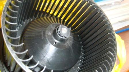

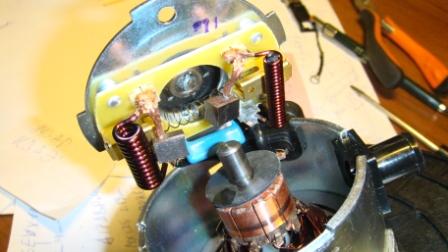

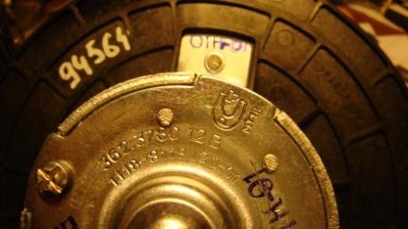

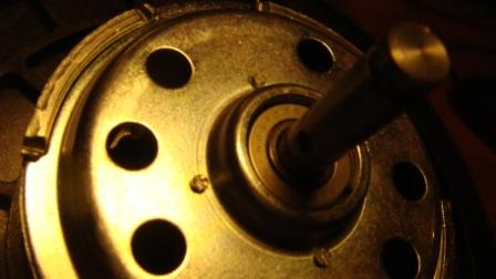

Поменял сегодня мотор по причине подванивания от добавочного сопротивления.Моторов несколько видов.Какие подши-не узнать.Ну и критериями выбора стали:разъём в корпусе(без хвоста) и собачка на верху вала двигателя(знакомый и лёгкий принцип разъединения мотора и крыльчатки)
Естественно новый моторчик перебрал.Что оказалось:верхний подш-качения,закрытый и на нём написано"singapor 608z nmg",нижний-втулка.В неё положил кроху высокотемпературной смазки,которая продаётся в маленьких пакетиках.Процедура знакомая,поэтому всё заняло чуть более часа.Больше всего времени ушло на снятие и установку жабо и бардачка.Чуть не охренел: бардачёк крепится 15-Ю!!!
саморезами.Не поленился посчитать.Кто производитель моторчика-не уверен,но кажется Калуга.Всё сказанное дополняю фотами.Мож там что-то можно прочесть.Кому пригодится-ради бога.
