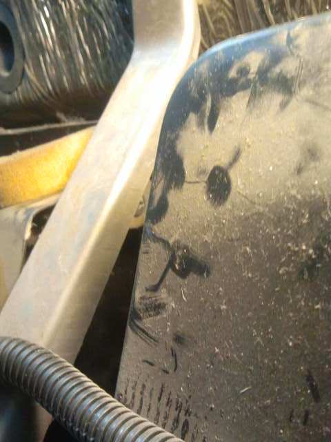

1. Первоначально снимаем панель приборов. Процесс обмуслякан донельзя, посему заострюсь только на некоторых деталях. А именно: чтобы снять блок управления заслонками, удобнее отцепить сначала два малых тросика слева, а чтобы это было ещё удобнее сделать, можно ослабить один винтик, вот этот:

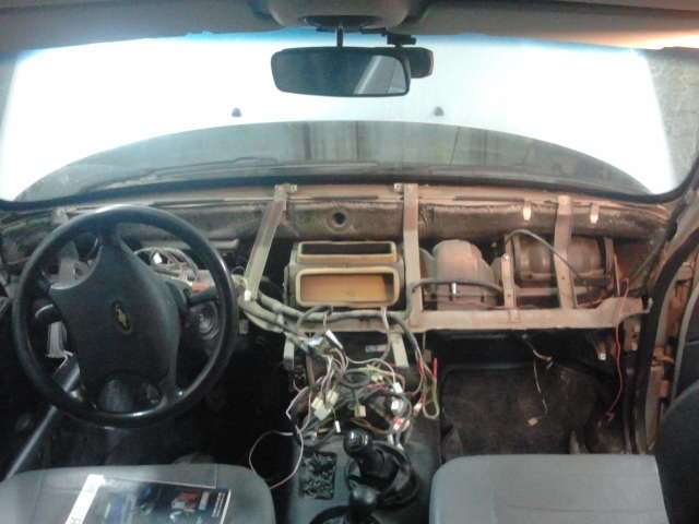

В итоге приводим салон к такому состоянию:

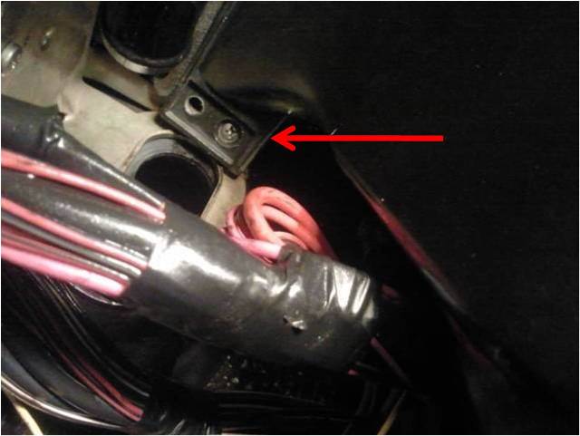

2. Откручиваем все саморезы и болты усилителя (в том числе и в последнюю очередь 4 болта от рулевой колонки), кроме двух левых, которые длинные один над другим (или один под другим). Эти длинные болты ослабляем по максимуму. Верхнее крепление корпуса печки:
а также ещё пару подобных саморезов (внимание!) МОЖНО открутить с помощью биты, накидного ключа и плоской отвёртки (это как альтернатива фигурной отвёртке с коротким плечом). Вот это (перемычка слева от печки):

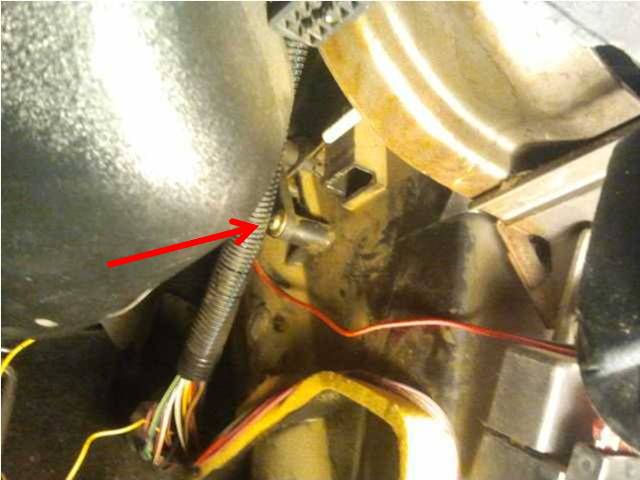

3. Снимаем шланги (патрубки) с радиатора печки. И вообще, снимаем их и выводим из салона через подкапотное пространство. Без этого никак. А теперь засовываем голову поглубже и видим интересный винтик:
Этот хитрый винтик необходимо тоже открутить, ибо если этого не сделать, то отсоединить корпус печки от корпуса испарителя не удастся.

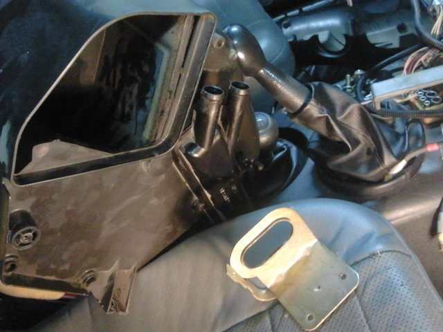

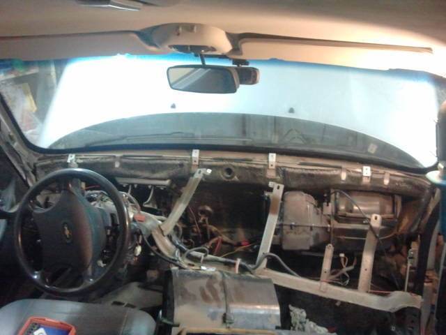

4. Внушаем себе: "Я - гинеколог-профессионал с многовековым стажем, и в этом деле мне нет равных". Повторяя эту мантру на протяжении всего процесса, извлекаем корпус печки вверх и на себя мимо опор усилителя, (важно!) тщательно запоминая, какие движения совершали, ибо это знание пригодится, когда будем ставить корпус печки назад. Что должно получиться в итоге:
Как видим, руль, сиденья и педаль газа снимать не пришлось.
А вот - кронштейн для того самого хитрого винтика:
