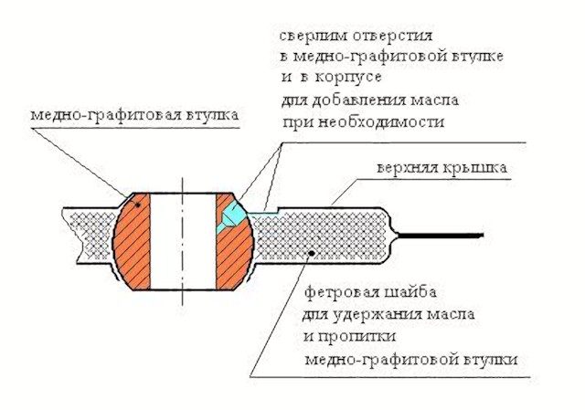

Всем форумчанам доброго времени суток. Вот подошла и моя очередь заняться моторчи-ком печки. (ШН 2011г. GLC купил в июле, о поскрипывании мотора печки бывший хозяин предупреждал). И так, почитал форум, многое стало понятно, правда в теории, но тем не менее благодарен всем участникам данной темы. Для себя уяснил, что в качестве смаз-ки используется только моторное масло (и ни какой ни литол, ни фиол или графитовая смазка), ну и желательно иметь вместо рук щупальца осьминога. Снятие моторчика с крыльчаткой выполнял по "классической" схеме:
1. Со стороны "жабо" добрался до салонного фильтра, под ним крыльчатка, с вала снял стопорную шайбу.
2. Ныряю в салон, снимаю бардачек и откручиваю три самореза, крепящих моторчик (ну тут без мата уж ни как).
3. Двумя широкими шлицевыми отвертками (старыми стамесками или чем то похожим), установленными между крыльчаткой и планшайбой мотора (не знаю как ее еще назвать) аккуратно спрессовываю крыльчатку с оси моторчика. Моторчик падает в руки, смотрим за шпонкой чтобы не потерялась, и тут же извлекаем крыльчатку.

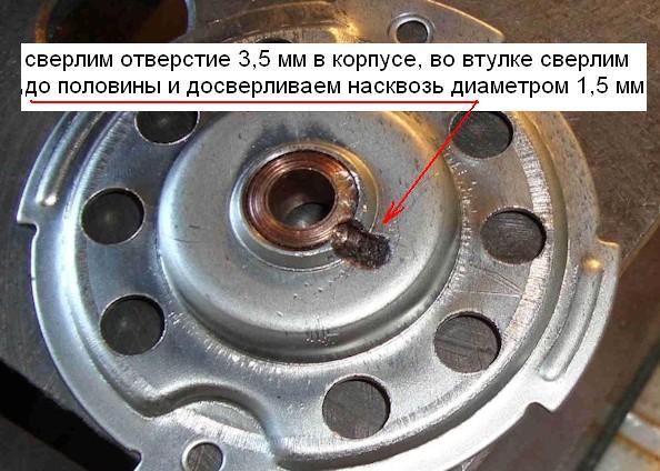

Разборка моторчика показала, что нижняя втулка в масле (такой конструктив и маслу некуда уходить), а вот верхняя втулка сухая (что чаще всего и бывает). Короче, для верхней втулки делаю доступ для ее смазки и пропитки фетровой шайбы. Для этого в верхней крышке и втулке сверлю отверстие (моторчик разобран, крышка снята).
http://www.chevy-niva.ru/album_pic.php?pic_id=50371
http://www.chevy-niva.ru/album_pic.php?pic_id=50372

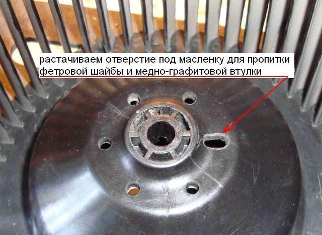

В крыльчатке одно из отверстий расточил круглым надфилем
http://www.chevy-niva.ru/album_pic.php?pic_id=50373

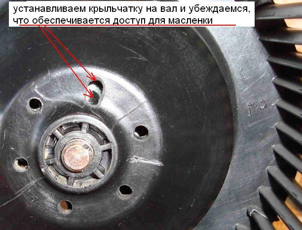

Примеряю и смотрю, что масленка или шприц для смазки проходят в отверстие
http://www.chevy-niva.ru/album_pic.php?pic_id=50374

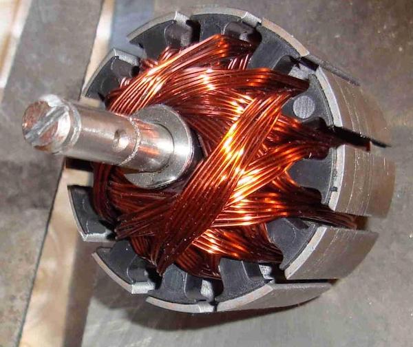

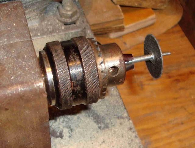

При установке моторчика и крыльчатки на место, для облегчения процесса посадки крыльчатки на вал мотора и совмещения шпонки с ее посадочным местом, протачиваю паз под шлицевую отвертку на валу с помощью тоненького отрезного круга (наверное можно и ножовкой по металлу, не пробовал). Чуть позже, дочитав до конца форум, был приятно удивлен, что идею о шлицевом пазе до меня предложил alex2537, молодец, класс!
Тонкий отрезной круг.
http://www.chevy-niva.ru/album_pic.php?pic_id=50375
Получилось вот так
http://www.chevy-niva.ru/album_pic.php?pic_id=50376

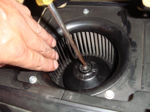

Затем отцепляем проволочку и насаживаем крыльчатку на вал мотора, не задумываясь о совмещении шпонки с посадочным местом. После чего шлицевой отверткой удерживая вал от проворачивания и вращая крыльчатку туда-сюда совмещаем шпонку с посадочным местом, устанавливаем стопорное кольцо, ну и потом собираем все остальное. Все делается одной парой рук без помощников.
http://www.chevy-niva.ru/album_pic.php?pic_id=50378
При необходимости смазки медно-графитовой втулки вращаем крыльчатку до совмещения отверстий, капаем масло на фетровую шайбу и втулку (в любое время года не снимая сам моторчик).
Не моё это авторство, кто-то из форумчан предложил. :smile_nod:
Что втулку просверлил - наверное хорошо будет. У меня просто сверху войлочная шайба сделана, капаю туда масло - 2 года примерно как проблемы с моторчиком пропали.

rznmsv, отличное описание. А вал под шлиц можно спокойно ножовочным полотном прорезать(действительно быстрее чем болгарку в розетку включить)))) - металл там гумно

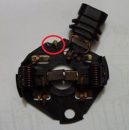

Разобрал моторчик и обнаружил, что конец одного из диодов свободно болтается. Никто не подскажет он так и должен быть, или припаять куда надо? :smile_nod:
всё чудесатее и чудесатее.
Сообщение Добавлено: 05 ноя 2014, 22:26
    15330
  •  14631
  •  27 ноя 2008, 12:35
  •  Жел-дор, Эл-угли
Alex VII, это вообще конденсаторы для уменьшения помехи на другие электропотребители от искрения щеток на коллекторе. Поэтому твое радио в магнитоле не хрипит )
Один конец там припаяно на левый провод, второй конец всегда свободен, он обычно прижимается крышкой к корпусу двигателя - на фото виден сплющенный кончик.

1.Шлиц удобнее резать отрезным кругом гравёром (дремелем). Делается всё легко на руках и нет опасности повредить вал в тисках или шваркнуть по обмотке.
2. Жидкая смазка в таком узле неэффективна - её распространение по трущимся поверхностям за счёт каппилярности, но при этом будет происходить разбрызгивание (пока до щёток не дойдёт!). Поэтому и считаю, что смазку нужно вносить "соплеобразную", жидкую консистентную литиевую или молибденовую. Единственно надо подобрать, чтобы она в мороз не густела совсем уж.

rznmsv, спасибо за подробное описание. Сделал также... почти :smile_nod:. Откручивать мотор печки лучше используя короткую крестовую отвёртку для двух винтов, а для третьего, который самый правый, необходима гибкая насадка на отвёртку, тогда проблем не будет. Можно также использовать маленькую трещётку, головку на 6,5 мм и крестовую биту. В любом случае нужна нормальная подсветка, чтобы видеть, что ты крутишь. Я подсвечивал телефоном, но это решение на 3-. Нужна нормальная лампа. Шлиц сделал полотном ножовки по металлу. Также всё на руках. Пилится легко, проблем не было.
Моторное масло действительно разбрызгивает - проверил работу мотора перед установкой, так рука вся в брызгах масла была.
Та часть вала, на которую одевается крыльчатка, смазал графитной смазкой, после чего несколько раз одел и снял крыльчатку. С пятого раза снималась легче. Это на будущее, если ещё раз придётся снимать.
