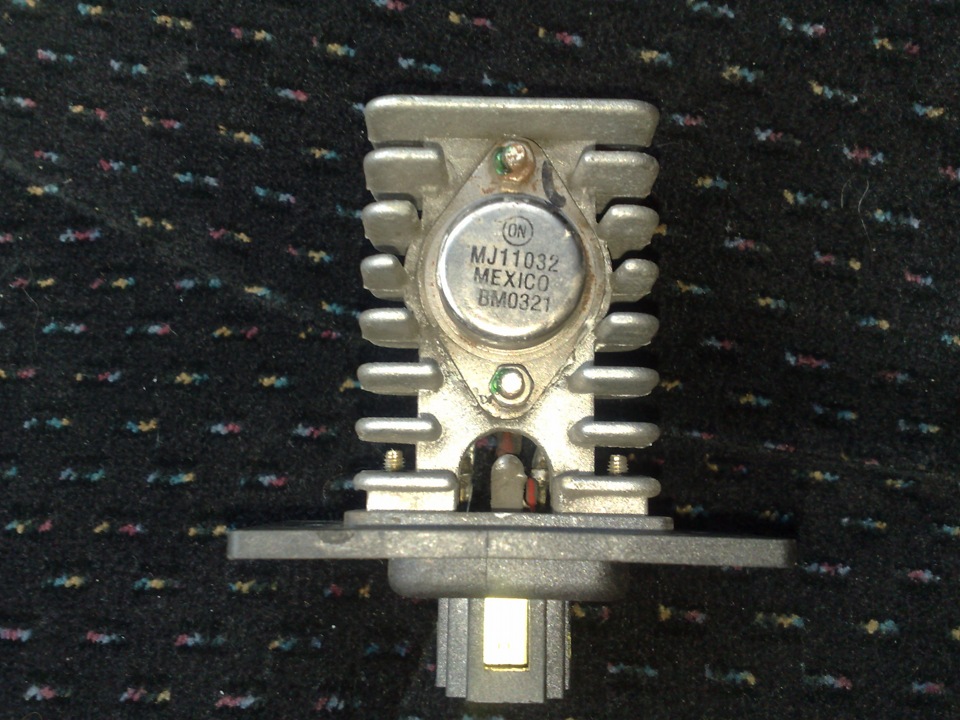

Попался на глаза резистор отопителя с сонаты тагаз. Там стоит MJ11032, Биполярный транзистор, NPN, 120 В, 50 А, 300 Вт, TO-3 на радиатор. В сонате он работает как понимаю в линейном режиме. хотелось бы собрать схему шим на таймере 555 для управления этим транзистором, запас по мощности огромный, единственное хотелось бы использовать подстроечник с функцией выклюателя в нулевом положении , но найти не могу. Кто что думает по этому поводу?
Идеально по размерам, вместо штатного переключателя, подходит вот такой переменник:
Но, поездив с ним, ощутил некое неудобство в плавной регулировке. Поэтому вернул штатный переключатель, подобрав обычные резисторы, что бы обороты соответствовали как в стандарте 0-1-2-3-4, где 0-выключено, а 4-максимальные обороты.
Чтобы его использовать, нужно правильно подключить. Чтобы правильно подключить - нужна схема, разъём, ну и чтоб мощность оригинального движка была близкой ...
