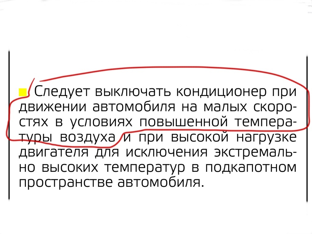

Ustus, а то. А тут инструкция. Чё та я такую не читал. :
А потому что...

Согласен. Сам выше 20 градусов не переношу, но...
Chevrolet Niva. От любви до ненависти один шаг.

ZADOR,
1. Держи аккумулятор в тонусе;
2. Поставь бортовой компьютер;
3. При включенном кондее в пробках выключи ближний, а то и полностью свет.
4. Волков бояться, в лес не ходить!
P.S. А вы не в курсе, что при замене генератора, лучше ставить более производительный, а не стоковый? :
Кондиционер, это забота не только о себе, но и о ближних своих, дети плохо переносят жару, у них потовые железы не сформированы. :
Сообщение Добавлено: 29 авг 2013, 12:27
  •  21
  •  04 апр 2010, 13:23
Кто говорил о замене? Речь шла о ремонте. Это гораздо дешевле, например..
А так, я никого как бы не заставляю выключать, просто поделился горьким опытом.

Интересно, при чем тут производительность гены, если речь идет о перегреве :? ?
Или бортовой компьютер помогает в этом вопросе?))
Сообщение Добавлено: 29 авг 2013, 12:50
    10361
  •  32645
  •  11 дек 2007, 15:25
ZADOR, когда у вас может перегреться гена, когда работает с повышенной нагрузкой, БК позволяет выставить температуру двигателя, которая приводит к срабатыванию вентиляторов для охлаждения двигателя, то есть нагрузка на генератор не будет максимальной, а умеренной, так как работать будет не на максимальной мощности.
А производительность она тоже как то важна, со стоковым даже работающий генератор порой не помогал, приходилось выключать кондейку иногда...

Пробег 78 ткм. в гене менял релюшку с шетками, а так все в норме БК выставил на сработку винтов при темпере 99 и все нормально. В пробках быстрее закипит без включенного кондея, чем с включенным. Стоишь в пробке, салонный фильтр угольный, кондей маслает, движок не грееется, гена заряд конечной слабый дает, но все компенсируется на трассе. Единственный досадный недостаток, это шум КПП на холостых при включенном кондее.
Я тоже заметил, что с включенным кондеем машина грееется меньше и второй вентилятор срабатывает РЕЖЕ! В том числе и стоя в пробках
