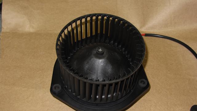

на лузаровском вентиляторе крыльчатка крепится гайкой с правой резьбой, это упрощает установку. три года терпел скрип родного валее(или что там стоит?), сегодня поменял его за полчаса в одиночку. треть этого времени потратил на снятие крыльчатки с вала мотора, никак слазить не хотела. новый поставил обратно буквально за пару минут. по шуму разницы имхо нет.
На фото вроде как левая резьба.
Аптический абман?
Аптический абман?
Думаю, неважно. Главное - что резьба таки в противоположную сторону, чтоб гайка не отвинчивалась. Взгляните на лопасти крыльчатки, прикиньте направление вращения - резьба действительно наоборот нарезана: чтобы завернуть гайку, нужно крутить её против часовой стрелки, а чтобы отвернуть - по часовой.
