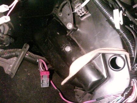

Парни буду краток. Все реально. Радиаток от копейки -пятерки. Снимаем бардачек

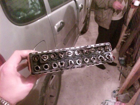

Левая сторона снимаем панель видим торец рабиатора , я резал его болгаркой АККУРАТНО
Далее выкрячиваем помальца радиатор
я его резал болгаркой часть получилось часть не подлезть, так что доламывал кусачками. ГЕМОРНО реально работы на 2 часа.

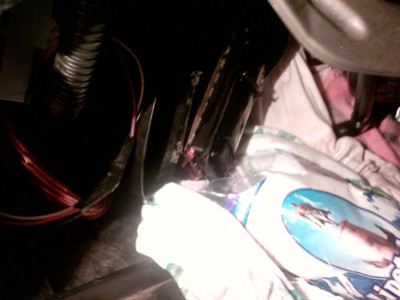

Старый радиатор надо отрезать вот так (убрать пластик где патрубки) Иначе он не вылезет с обратной стороны
Вытаскиваем радиатор со стороны педального узла.

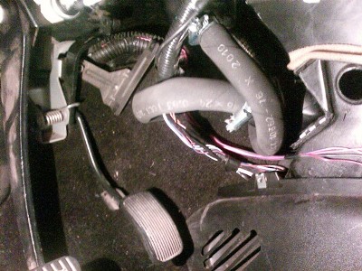

Ребят там когда вы его вынимаете со стороны педального узла надо свинтить датчик тормозов на печали. Он мешает. а так все остальное все влезает и вылезает на 3 - 2 -1. Когда конечно ты все освободил. Новый радиатор от копейки нодо мальца пластиковые усы откутить. По месту там понятно.

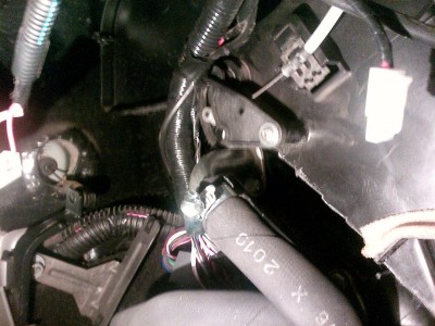

Далее удляняем патрубки. На фото видно , что уже стоит новый копеечный радиатор. Получается он попой к старому входу.

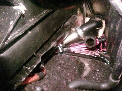

Протянутые патрубки закрепляем на концая радиатора. Реально ГЕМОР. потому что подогнать очень тяжело ибо они не родные выходы от радиатора. Но реально. Я в общем то ничего не переваривал у меня не было на это возможности. Да и не просто это наверное. Поеду завтра поспрашаю. Реально ли это. А сегодня так болгаркой отрезал то что было. Но брал оба изогнутых фланца. Реально подогнать , но иерпением запаситесь. Уменя времени особо не было ждать и ездить я и так пропустил момент получилось так что под водительским сиденьем все сыро сыро((.
И наконец косяк системы до конца не отрывается красный краник на горячую . Тк. в итоге на фото видно он упирается в верхний выход патрубка радиатора.((((( но все равно пока

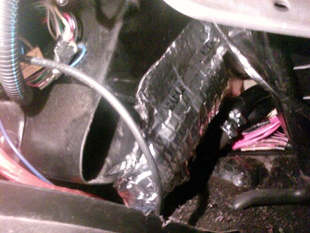

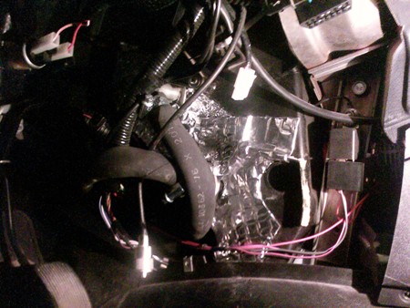

Теперь конечно вот еще что надо. Система то получилась негерметична так что из нее дует. Для зимы хорошо. Для Лета нет . Так , что завтра поеду заделывать все это)). Но в любом случае это работает , это быстро отностительно. это дешево на запчасти за все про все не более 1000 рублей. Завтра отпишусь гогда все заделяю. Фото с меня).
Так в общем выкладываю как все заделал STP -шкой. Очень удовно радиатор сам горячий легла как пестня. Все очень удобно и быстро на все про все 30 мин.

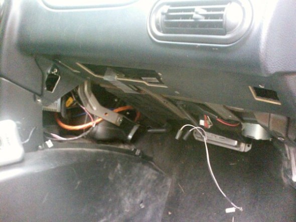

Со стороны пассажира
Со стороны водителя
В итоге , что получилось. Все в общем очень аккуратно и главное функционально печка грееет. Зиму покатаемся поймем есть ли недостатки. Да и у меня там еще и рация весит. Так что как ни смотреть ничего не видно.
