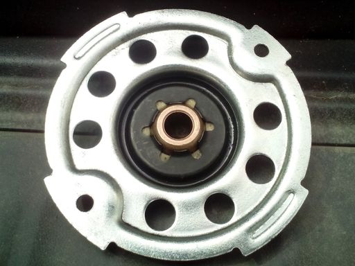

Dm.VZ писал(а):
Niva525 писал(а):
Хочу сказать про войлочные шайбы вокруг втулок моторчика - надо их капитально пропитать маслом, только чтоб не капало, и проблема со свистом исчезнет. Втулки в моторе меднографитовые, они смазываются через поры материала...
Вот эта самая войлочная шайба в верхней крышке моторчика:
Конструкция нижней крышки аналогичная.
Машина 2013 года. Моторчик Валео 95 заскрипел. Сегодня разобрал, почистил от графитовой пыли, смазал моторным маслом. Никакой криминальной выработки на валу не заметно. Есть подозрение, что именно из за графитовой пыли и скрипит. Снимал со снятием крыльчатки через салонный фильтр, ставил обратно уже в сборе. Делал один. Для облегчения процесса отпилил ножовкой часть корпуса вентилятора. Посмотрим надолго ли хватить :smile_nod:
Я третий раз снял и буду завтра разбирать э/двигатель вентилятора. Но как ни старался, не смог найти войлочную-фетровую шайбу-прокладку для смазки верхней оси. Или реально искать надо не фетр-войлок?
Автомобиль второй половины 2008г.
Подскажите, что не так делаю: за 4 месяца снимаю для смазки вентилятор третий раз.
Заранее благодарен за Ваш ответ.
