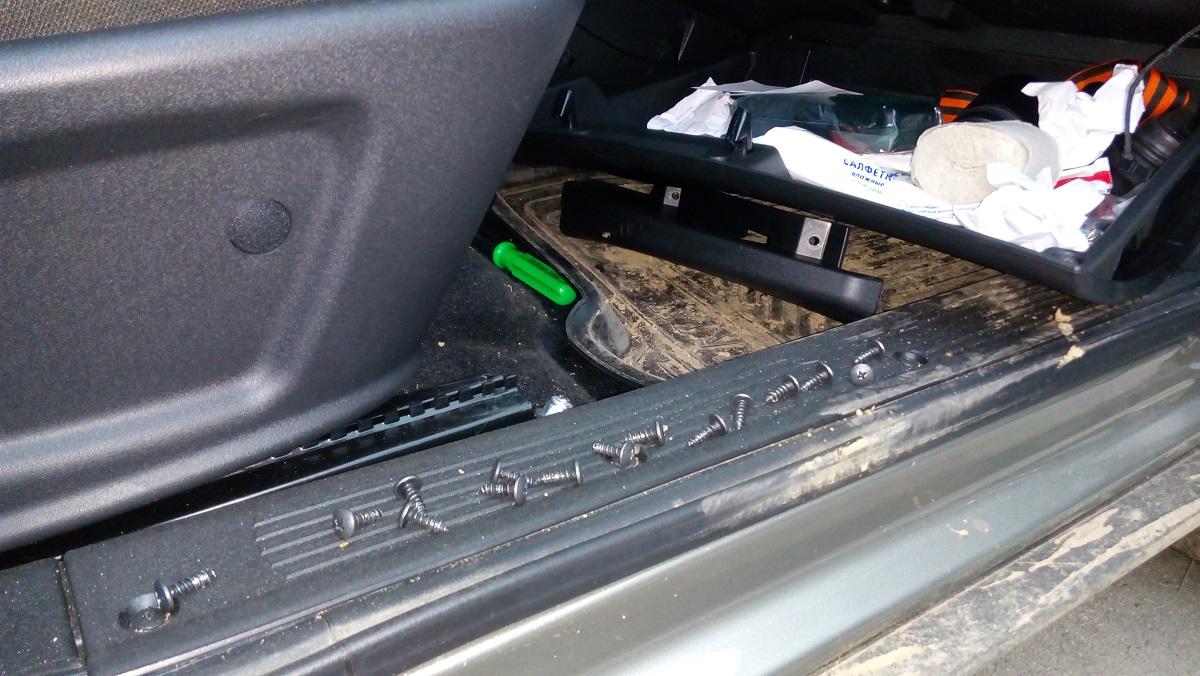

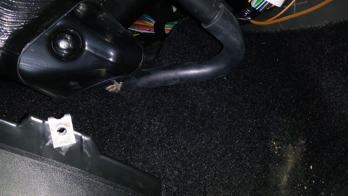

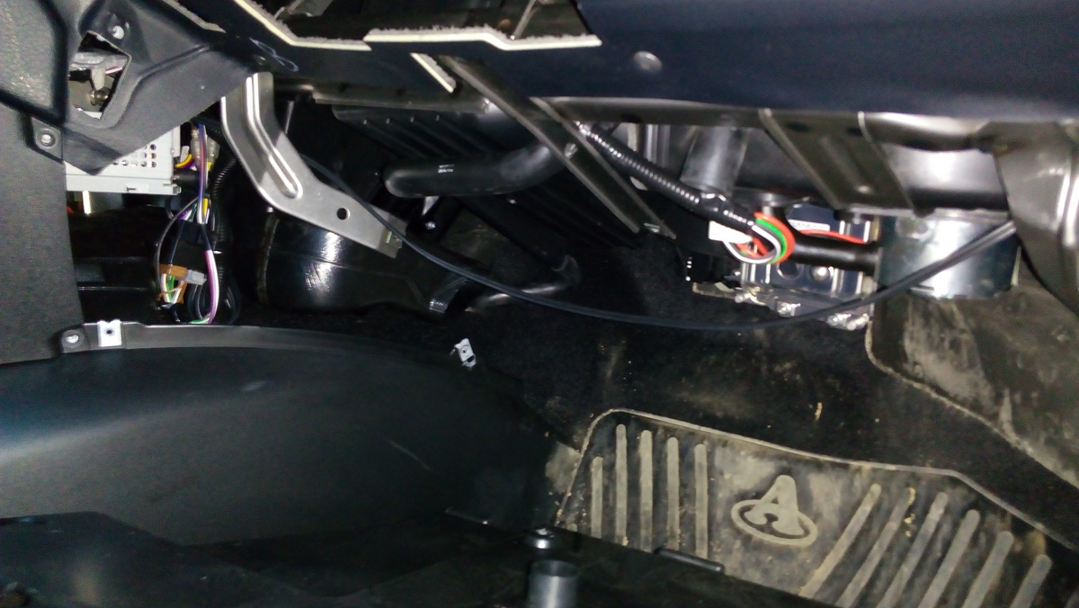

Закапало на коврик пассажира и у меня. Снял вчера бардак. Трубка на месте. Гонял кондей на холостых около 30-40 минут со снятым бардаком. Конденсат не появился нигде....НО....
Вот какую интересную вещь обнаружил: у меня маШнива родилась 20.04.2017......и не позиционируется, как машина с NIVEроятными изменениями (кто не в теме - смотрите официальный сайт, там разъяснения). Тем не менее, у меня выведены сапуны обоих редукторов и, как вчера обнаружил, охлаждение бардака подведено. Так вот там на верхней части ящика есть пластиковая заслонка, перекрывающая поток холодного воздуха. Вот на нее я чего-то и грешу. Может при длительном использовании на этой заслонке скапливается конденсат и начинает потихоньку по крышке бардака стекать и капать на ногу пассажиру???......
И еще один момент. Когда убедился, что трубка слива конденсата на месте - прощупал ее куда смог. Так вот она в месте, где через кузов проходит - очень сильно переломлена и зажата воздуховодом в ноги (см фото). Конечно для того "напора" воды, который создает "поток" конденсата - достаточно и отверстия со спичечную головку.....Но сверчок в голове о том, что в данном случае пережимать резинотехническое изделие неуместно - остался......
в дополнение передаю привет вот этим https://yandex.ru/maps/213/moscow/?ll=3 ... 41396&z=19 специалистам по установке автозвука. Провод, висящий в свободном полете (см фото 2) над крышкой бардака - это похоже дело чести. Какому, #@$№"ть, специалисту может прийти в голову просто так бросить провод, никак его не закрепив???!!!! Зато дороже остальных.......
Комментарий к файлу: а вот и пережатый шланг
1.jpg [ 426.25 КБ | Просмотров: 5373 ]
Комментарий к файлу: тут видно шланг охлаждения бардака и тот самый провод
2.jpg [ 379.75 КБ | Просмотров: 5373 ]
Комментарий к файлу: Вот такое количество саморезов выкрутил для снятия, хаотично раскиданных по углам бардака
4.jpg [ 436.25 КБ | Просмотров: 5373 ]
