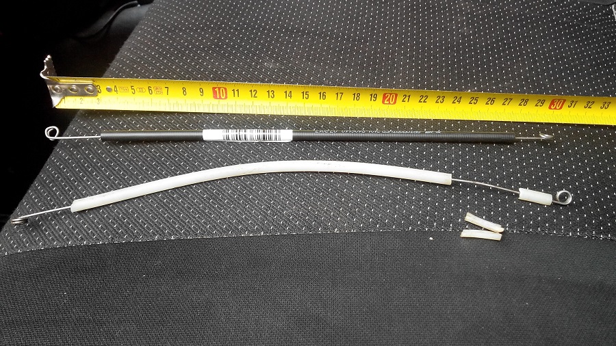

Может кому сгодиться.
лопнула оболочка тросика заслонки "зима - лето", купил от 2101 тросик подсоса, изготовил по образу и подобию.
про установку промолчу :smile_envy: :smile_devil:

lesnik46 писал(а):
тросик подсоса
На прошлой машине тоже менял. Притом все три. Через какое то время пришлось покупать оригинальные.
Плюс у металлической оболочки один и большой - вечность.
Но минусов тоже хватает - зазор между оболочкой и тросом, а также "пружинящая" оболочка на вытягивание. На ручке "жарко-холодно" очень чувствуется. Нет четкости отклика. На рычаге рециркуляции просто невозможно отрегулировать оплетку из-за свободного хода троса в оболочке, чтобы переключалось полностью.
