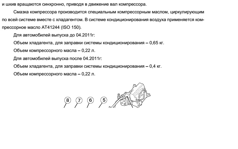

Fartoviy42 писал(а):
А вот кто что скажет по поводу заливаемого количества жижи, а то в книге по эксплуатации пишут 0,65л, а в книге которая шла с авто пишут 0,44л хладогента, кому верить?
Вложение:
Безымянный.jpg [ 76.05 КБ | Просмотров: 302 ]
RS0Y5-42-02D

@oapv ,
:smile_drinks:
и того 0,4 заправочный.
а если допустим не 0,4 вкачать а 0,5, то это плохо или всё же нужен точный заправочное количество хладогента по весам?
"рено" твоему компрессору ...
RS0Y5-42-02D
