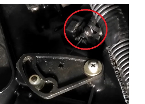

РыболовЪ писал(а):
либо не отрегулирована длина тросика
полностью согласен, это видно на фото

  •  37
  •  03 авг 2018, 08:27
Тросики все не родные, но длинну делал с точностью до мм как старые. Собственно из-за этого и менял. Но не ничего не изменилось. Заслонка салон/улица уже починена(тоже не работала). Из кировской области. Машину полгода назад купил в удручаещем состоянии, потихоньку восстанавливаю.
