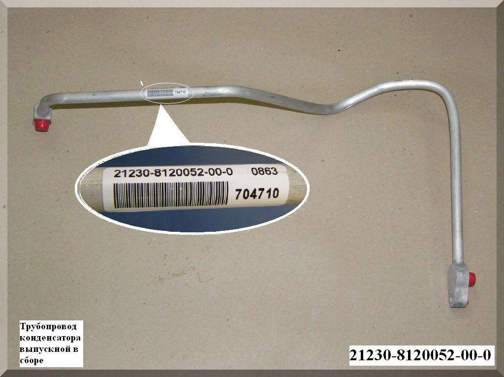

Народ привет, подскажите шнива 2008 года, дорестайл но уже евро 3, на компрессоре название Delphi, лопнула трубка от фильтра осушителя который в бампере до радиатора.
Из описания, это 21230-8120052-00-0.
21230-8120052-00-0.jpg [ 70.57 КБ | Просмотров: 1171 ]
