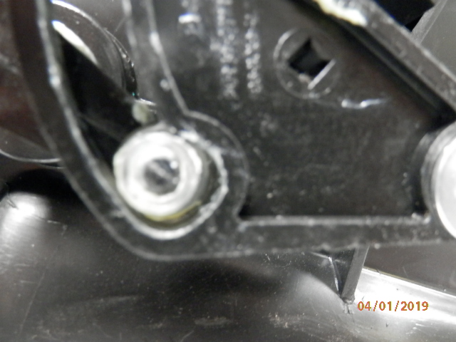

Похоже эта деталь изношена. Там где оранжевым с усилием движется. Без неё заслонка идеально ходит. И нигде в наличии найти не могу. Только под заказ.Изображение Изображение

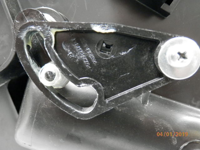

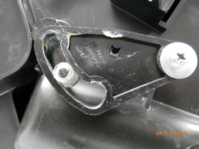

а похоже что нет, вроде как одинакова с новой

@Andru108 , Если проблема в этой деталюхе и ее нигде не достать, то я б заморочался и сделал бы такую из 5 мм листа алюминия... шаблон есть, дрель, лобзик и немного надфилей. Делов не пару часов (с пивом) - зато на всю жизнь. :smile_smile: :smile_drinks:

Всем спасибо. Вообщем победил я печку. Изготовил новый рычажок из куска пластика. Теперь все работает отлично. Фото и видео не сделал-телефон разрядился. И вообще удивительно как оно работало с завода если форма "прорези" изначально не правильная.

Не форма прорези изначально неправильная.
Изначально неправильная отливка, куда вворачивается болт крепления кронштейна.
Отливка под саморез должна быть на 3 мм ниже, тогда бы всё работало нормально.
