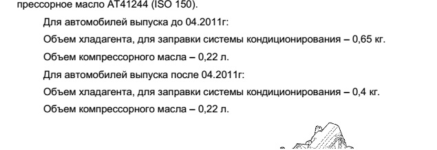

@Spinningist , 500.
450 если быть точнее и по мануалу.
500 тоже норм работает, но как говорится перебарщивать тут не стоит.
Вложение:
Безымянный.jpg [ 36.85 КБ | Просмотров: 283 ]
RS0Y5-42-02D

Ссылаетесь на мои цифры. Не возбраняется.
Я реально столько заправляю. Система при таких объемах работает. (На крайняк, никто не мешает травануть вручную с ниппеля чуток). А вот стравливается дольше. В итоге - при имеющихся микронегерметичностях - на дольше хватает.
Правы и предыдущие ораторы/декламаторы, по мануалу лить 450... Но это перестраховка завода. Железо(матчасть) осталась еще под 650грамм. не все, но большая часть. Но ввиду изменений, больше 550-600 она уже не потянет по термодинамическим условиям. Так что в нынешней версии - более 550 - не стоит.

550 - это для системы с отдельным фильтром?
