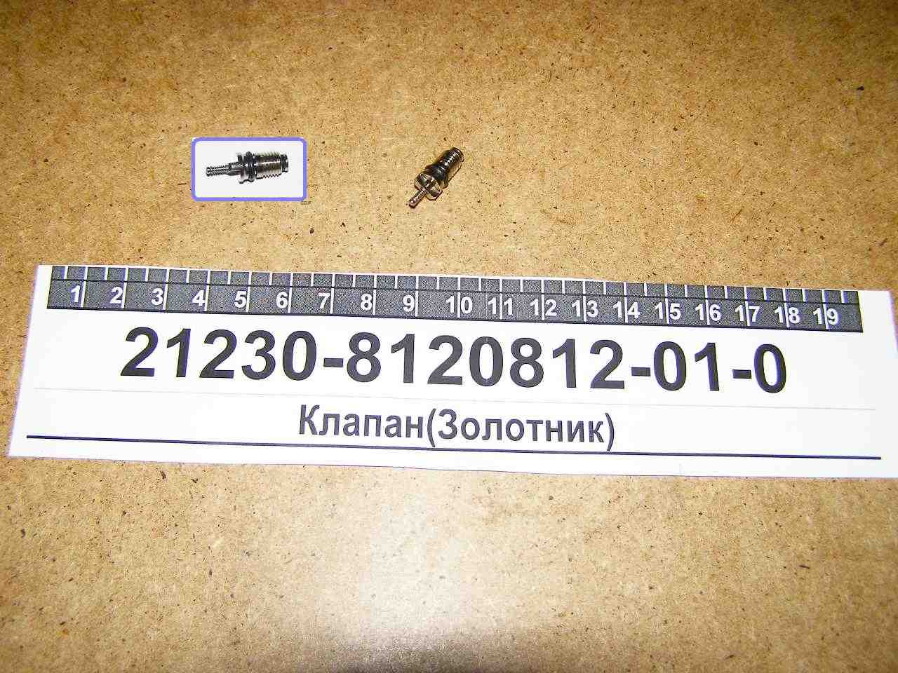

Вложение:
21230-8120812-01-0.jpg [ 113.61 КБ | Просмотров: 200 ]
RS0Y5-42-02D
