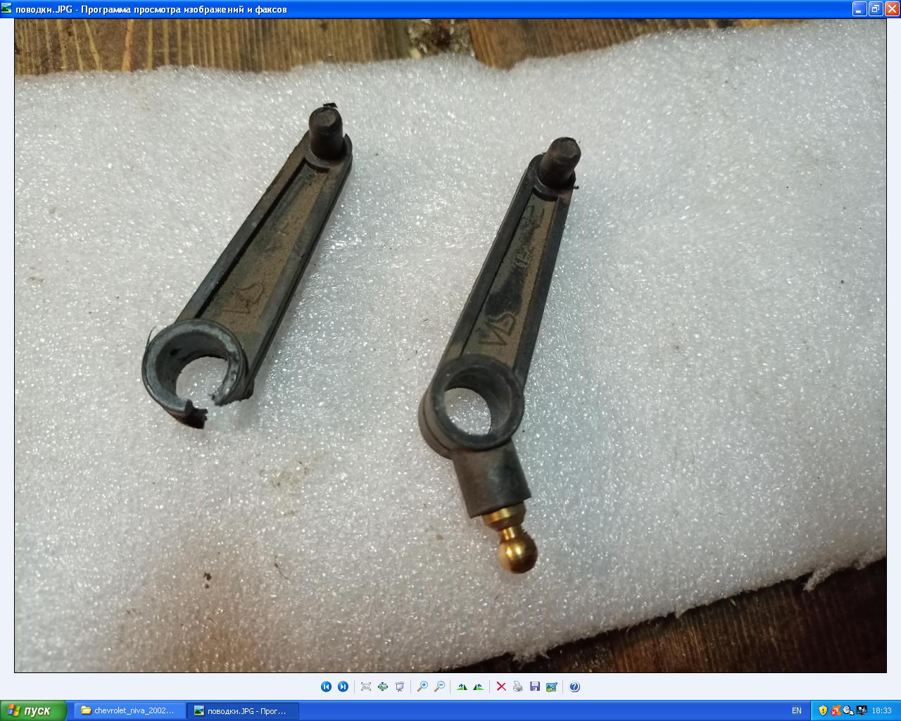

перестала регулироваться температура в салоне, понимаю, лето, но когда лезешь на перевал, надо иметь резерв охлаждения мотора в виде отвода тепла через печку.
над крутилками заслонок воздуховоды. отщелкнул с краев их выходов полумесячные заглушки, вывернул саморезы, извлек магнитолу и через ее дыру со всей дури выщелкнул себе в лоб воздуховоды. снял оба поводка тросов - левый оказался сломан. выпилил новый из дюраля по образу целого. смазал тросы и кулачки поводков. система дурацкая, если опять заглючит, буду колхозить.
Комментарий к файлу: поскольку новый поводок получился толще, поставил его посередине, т к с краю штатный упор не дает.

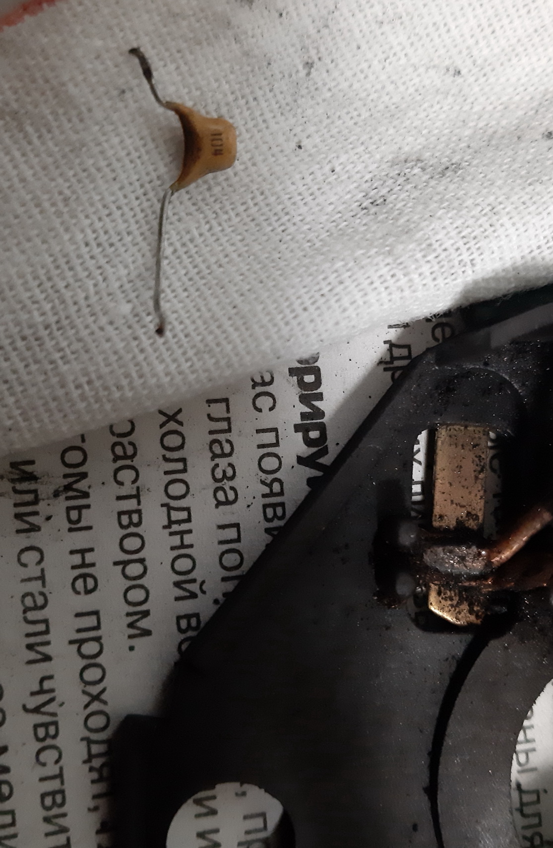

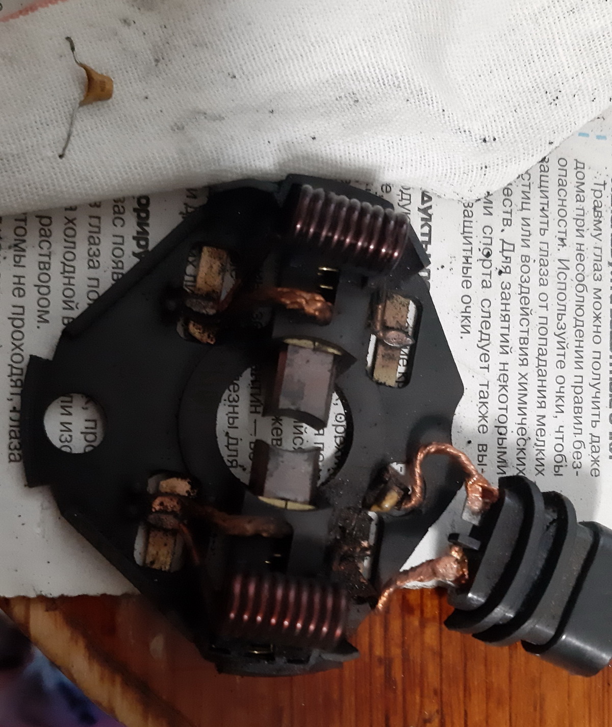

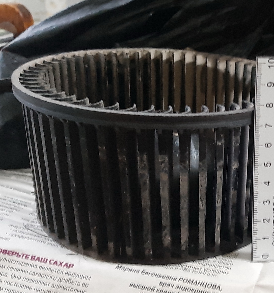

Так и не купил новый двигатель. Сегодня снял, почистил. Высота крыльчатки 80 мм, кат номер 11180-8118020-00 Валео95. При разборке обнаружил примагниченный конденсатор. Через лупу не обнаружил место для его припайки. Собрал без него - все работает.
Добавлено спустя 15 минут 40 секунд:
Сбить крыльчатку смог только при помощи удлинителя из набора и молотка, закрепив крыльчатку на крюках проволоки. Даже на снятом не мог поставить крыльчатку, как будто бы на горячую ее садили. Дорабатывал вал шкуркой подключив двигатель к аккумулятору.
Щётки будут искрить сильнее как бы.
