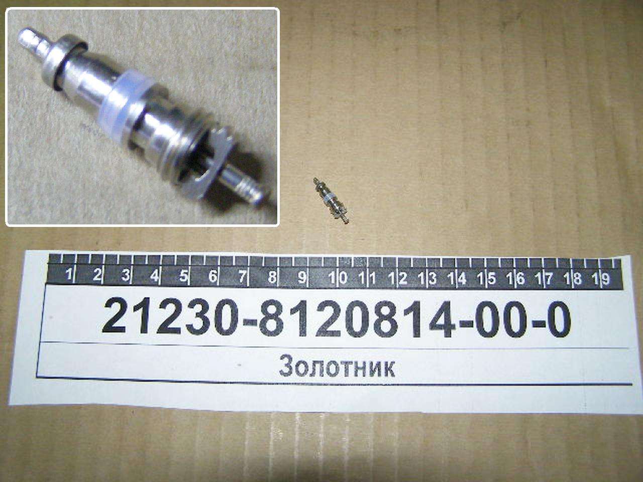

vadimbor писал(а):
а я нахожу в каталоге 21230-8120814-00-0. В чём разница?
Дата снятия 24.02.2010
21230-8120814-00-0.jpg [ 103.97 КБ | Просмотров: 702 ]
RS0Y5-42-02D

vadimbor писал(а):
а они взаимозаменяемые?
они даже на вид разные

vadimbor писал(а):
разные в одних 21230-8120770-22-0, в других 21230-8120770-21-0. В чём разница, какой покупать?
Разница в них в том, что с цифрой 22 имеет изгиб на 90 градусов.
Покупать такой же, какой у тебя стоит.
vadimbor писал(а):
золотник 21230-8120812-01-0, а я нахожу в каталоге 21230-8120814-00-0
Золотники разные и невзаимозаменяемые.
Одни 4-5мм, другие 6-7мм диаметром.
Тонкие, по-моему, до 2009года были.
Замерь штангеном диаметр резьбы в штуцере, вот тебе и будет ответ, какой тебе надо.

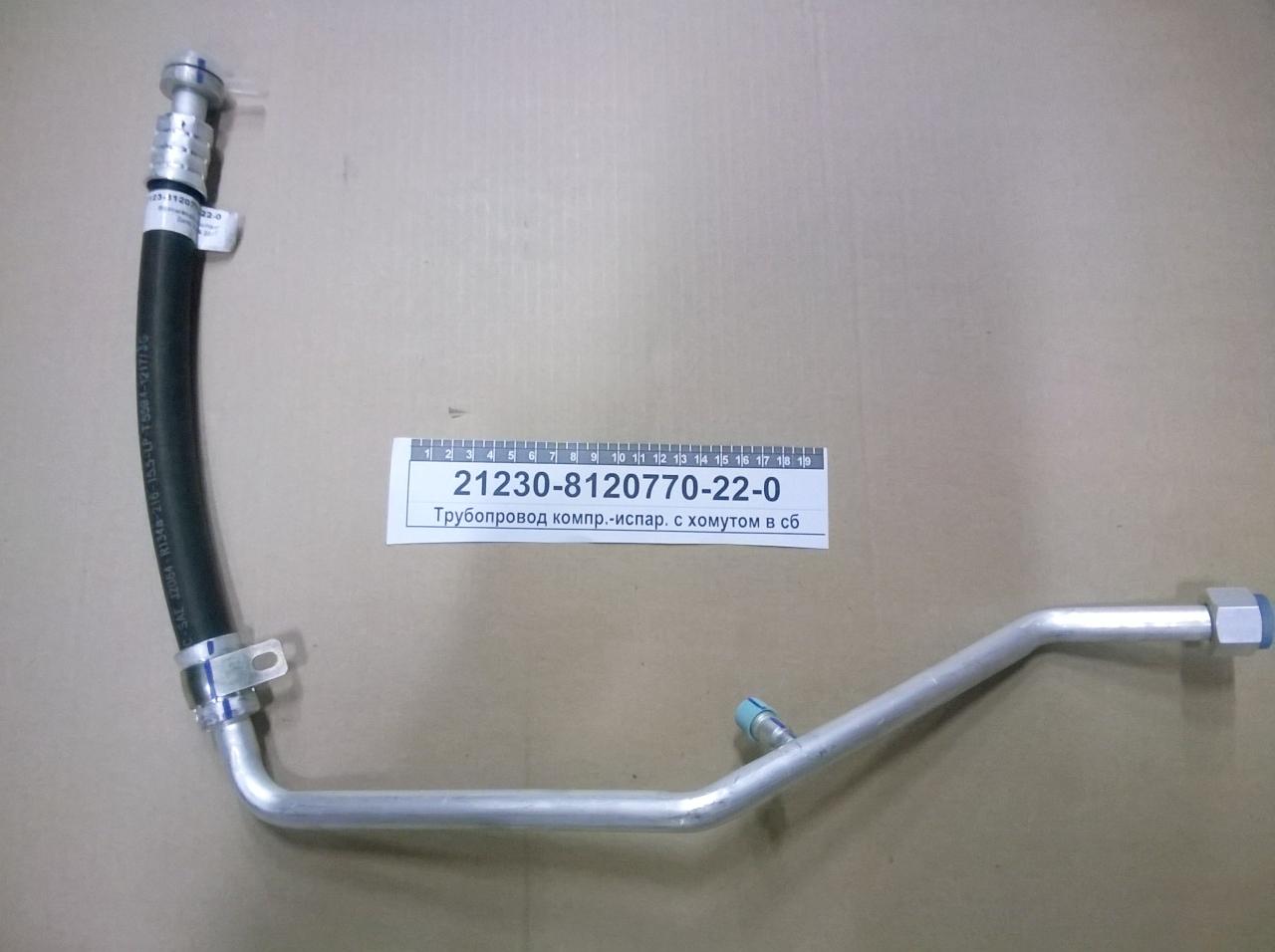

vadimbor писал(а):
Начал травить всасывающий шланг. Начал искать в каталогах, в разных каталогах идут разные в одних 21230-8120770-22-0, в других 21230-8120770-21-0. В чём разница, какой покупать? В шлангах уже идут уплотнительные кольца или покупать отдельно? Вот только не нахожу где купить. Машине 2 года.
Оба трубопровода от "Август" (Тольятти), переход на -22 был в декабре 2016г, внедрился трубовопровод со слегка изменённой геометрий для уменьшения касания в подкапотном пространстве. Искать уже можно в сети "Лада-Имидж" (сеть магазинов "LADA-деталь"), либо в дилерской сети АО "АВТОВАЗ"
Комментарий к файлу: Кольца в составе трубопровода
21230-8120770-22-0.jpg [ 101.99 КБ | Просмотров: 605 ]

Бирки на трубопроводе не было, пришлось разбираться с каталогами, уже купил 21230-8120770-22-0, в комплекте присутствуют кольца и золотник, но пока не ставил, кондиционер пока работает, есть небольшая утечка в этом трубопроводе, заправки хватает месяца на три. Ели нашли эту утечку на стыке резины и металла.
LE+ 2018
