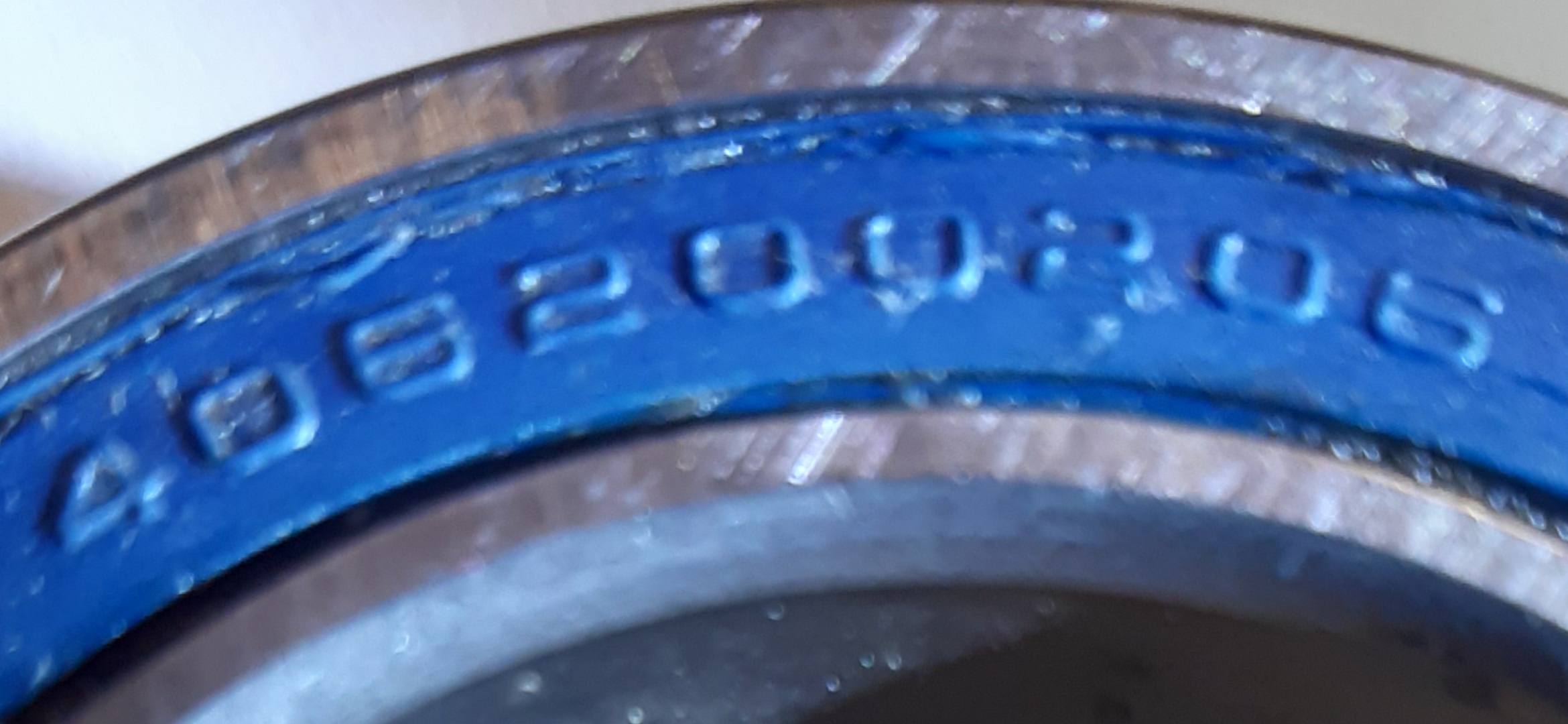

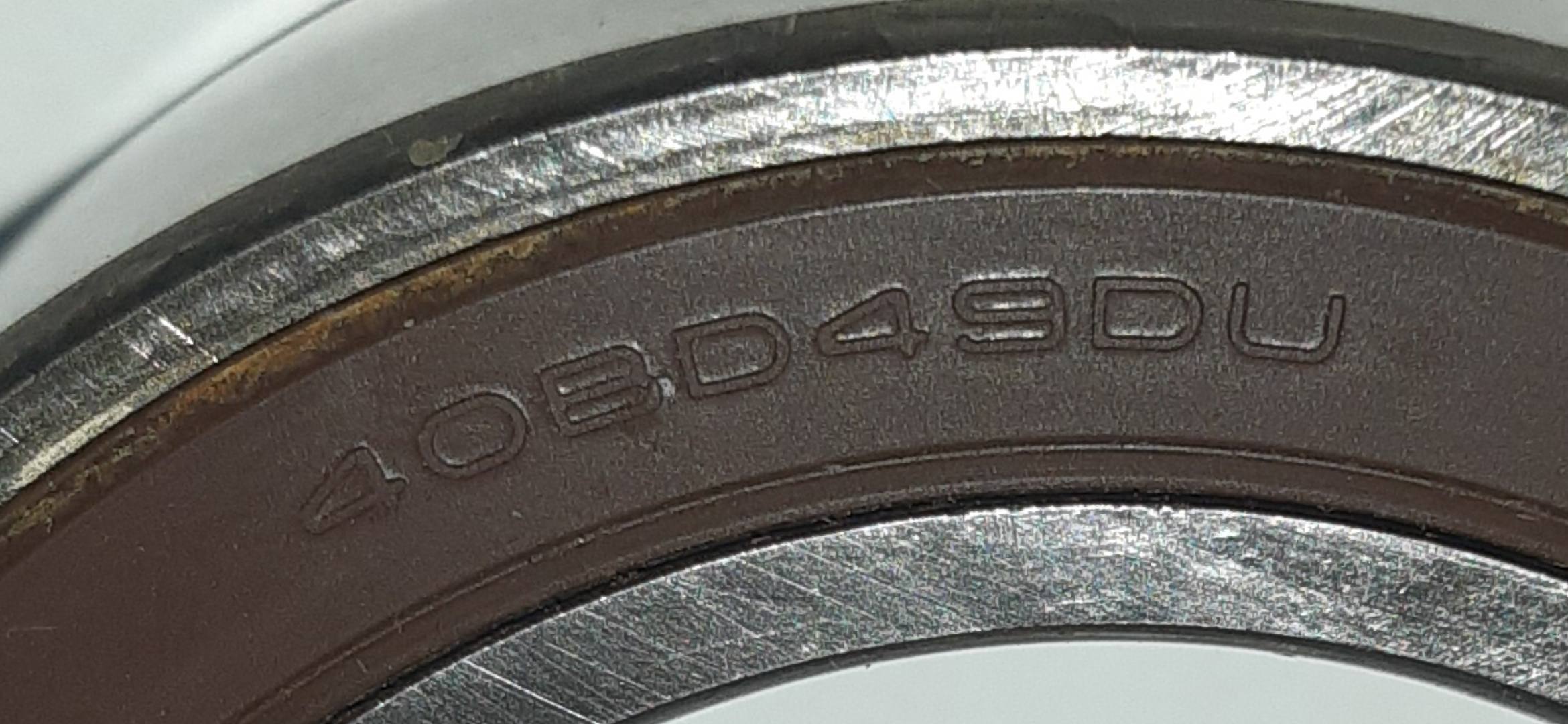

Много езжу по воде, поэтому часто меняю подшипник шкива компрессора, " наблатыкался " на этом деле ))
https://youtu.be/d4kCTT6fbvQ
Добавлено спустя 4 минуты 45 секунд:
Наш и японский NSK
Screenshot_20211002-161106_Gallery_compress77.jpg [ 253.81 КБ | Просмотров: 565 ]
