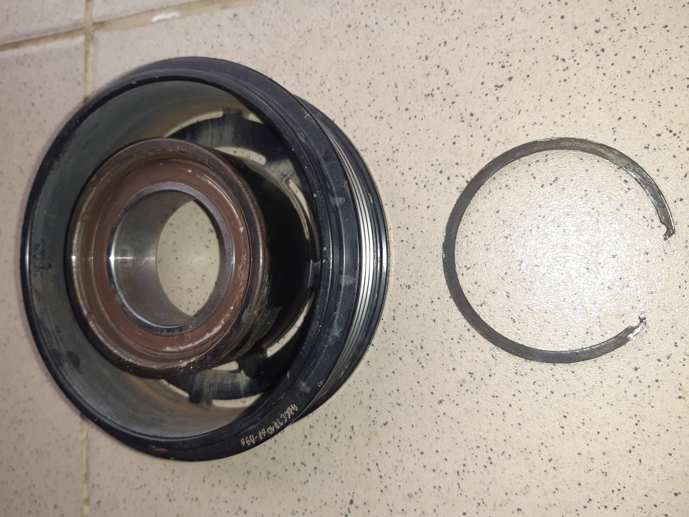

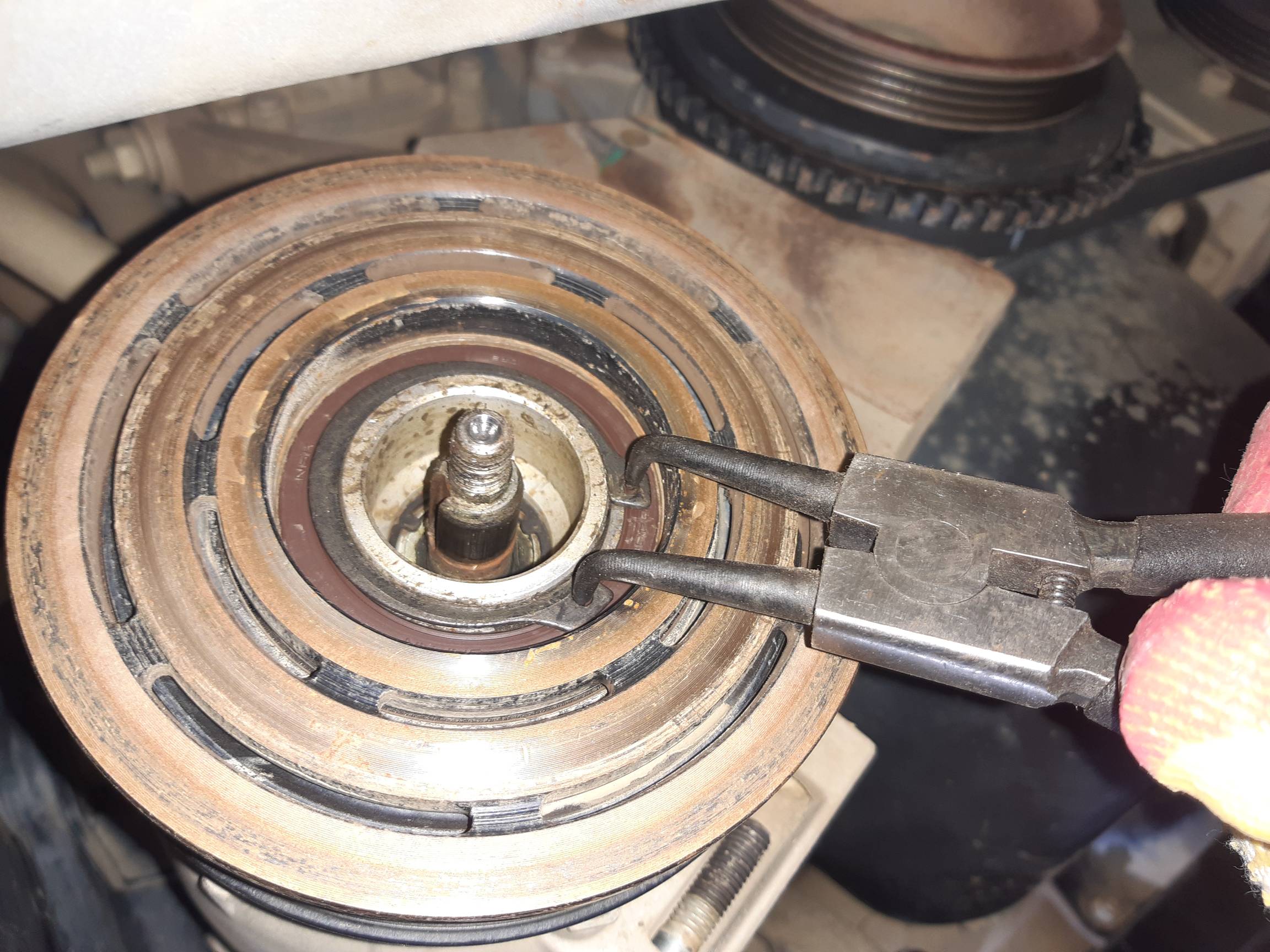

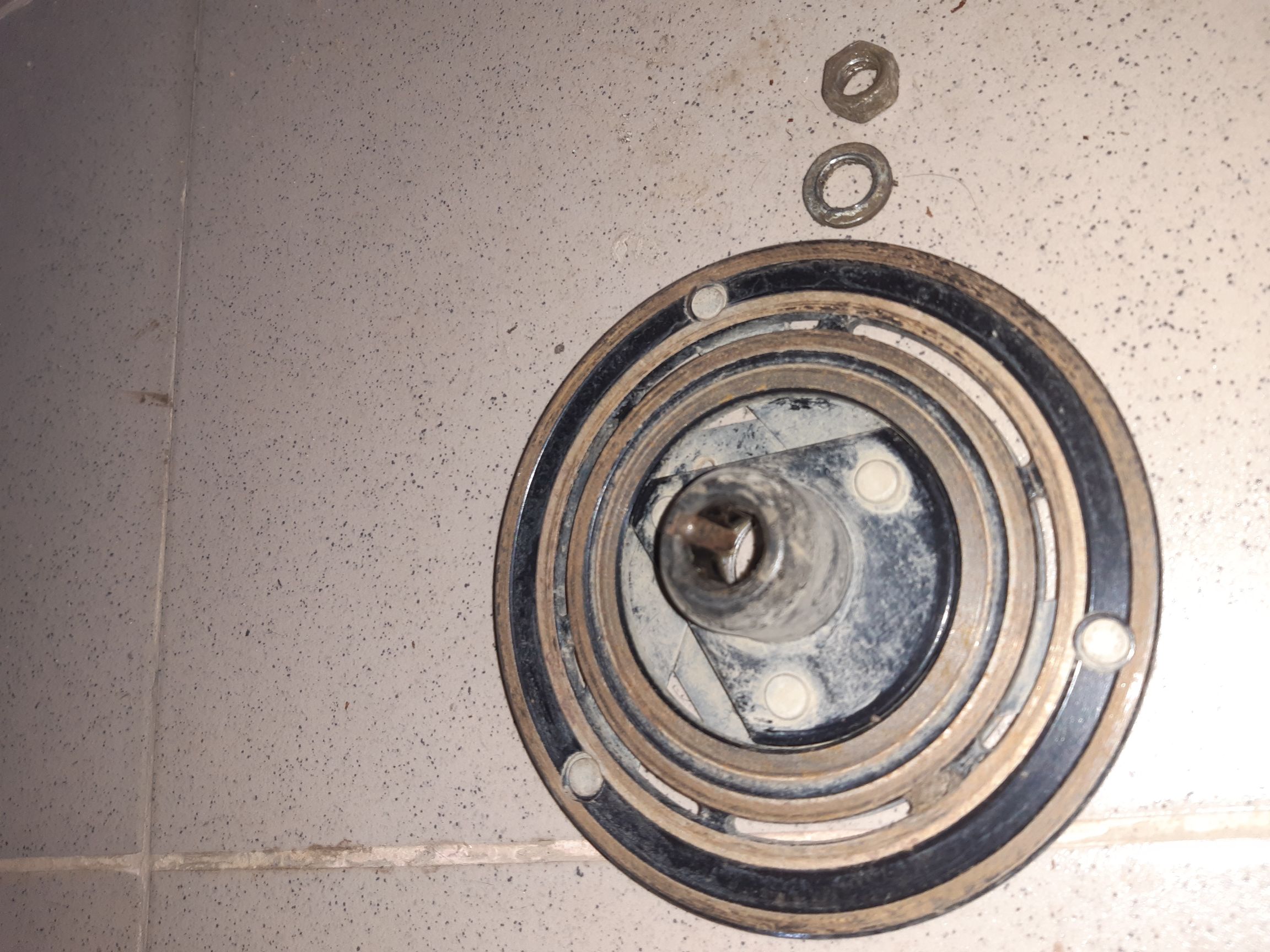

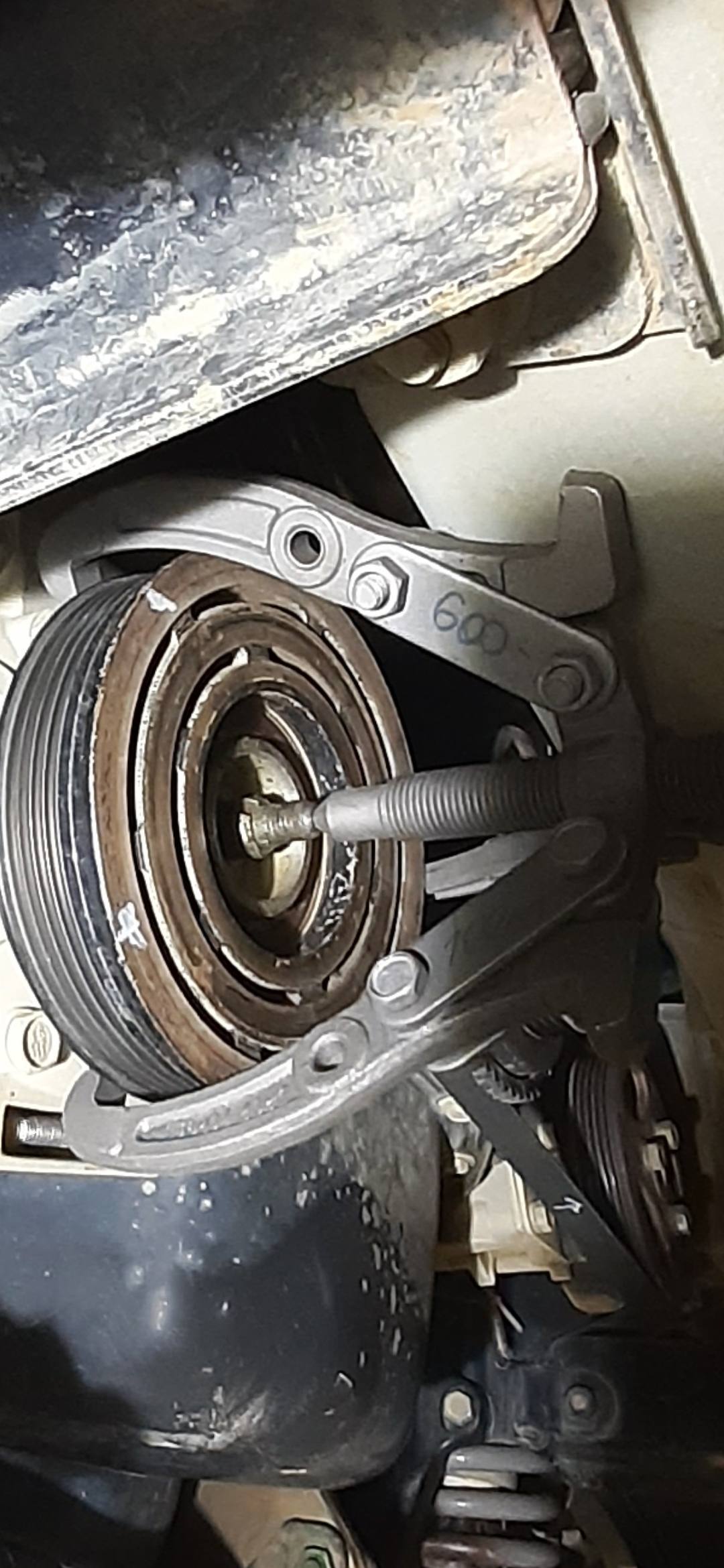

Надо два сьёмника, самодельный и трёхлапый
Добавлено спустя 3 минуты 30 секунд:
Самодельным снимается "крышка' шкива
Шкив держит стопорное кольцо
Добавлено спустя 11 минут 55 секунд:

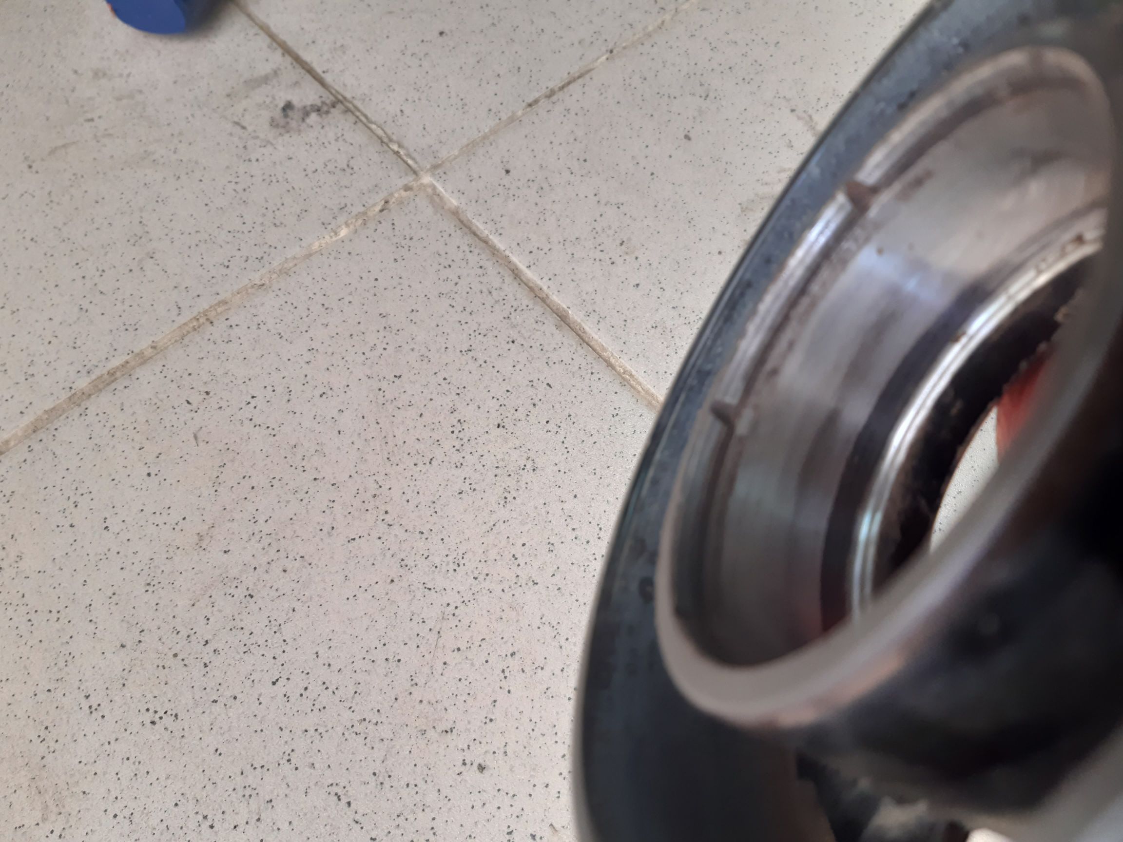

С обратной стороны шкива подшипник держится кирнением
Добавлено спустя 5 минут 48 секунд:
Канавку под стопорное кольцо я уже сам заколхозил

А на обратной стороне сьемника муфты что?
Что- то вареное... непонятно.
Ось вала кондиционера засверливал?
Кернения на твоей еще божеские.
На моей было три, но, каких!
Задолбался их снимать...

Там гайка приварена, в неё болт вкручивается. Вал имел выборку под сьёмник, я не сверлил.
Четвёртый год машине, четвёртый подшипник ставлю, ну и ролик нижний тоже.
