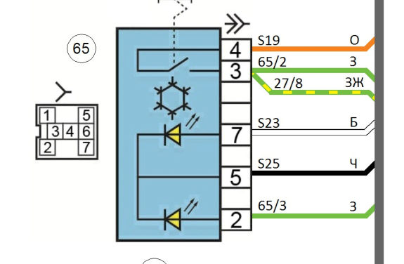

@Pavel2484 , предохранитель и реле находятся на дополнительной планке, расположенной за монтажным блоком

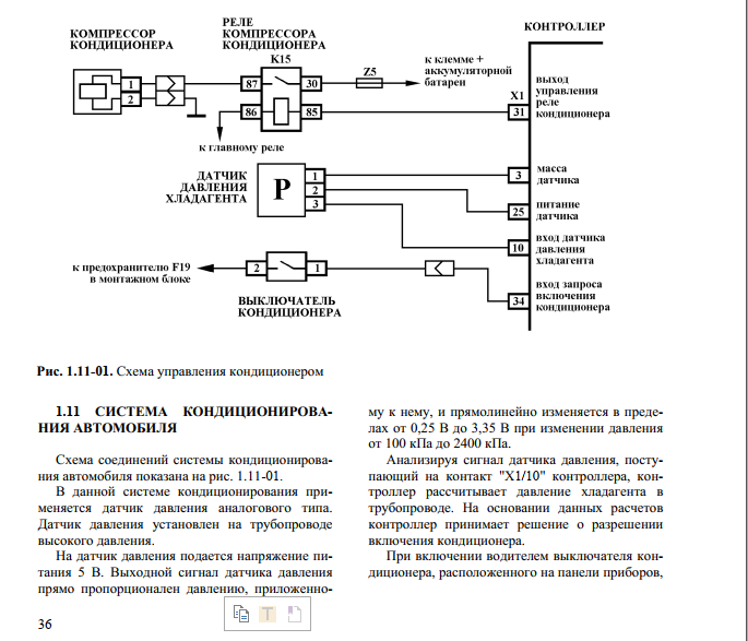

Pavel2484 писал(а):
Купил машину 17 года, нажимаю на кнопку вкл кондера, загорается лампочка, но сам насос не работает. Хотел просто проверить, на улице была темп-ра +2. Подскажите, в чем проблема?
нет фреона или его недостаточно, соответственно ЭБУ не включит муфту, а лампочка всего лишь сигнализирует что кнопка находится в нажатом состоянии
