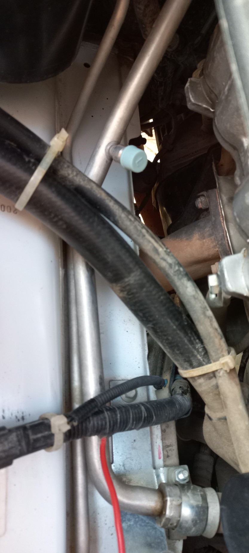

Эти трубки кондюка теплоизолирлвать есть смысл? Рядом выхлопная и мотор, летом жара, холодопотеря.

@Горячий Ключ , поищи, где то уже было, писали что помогает
