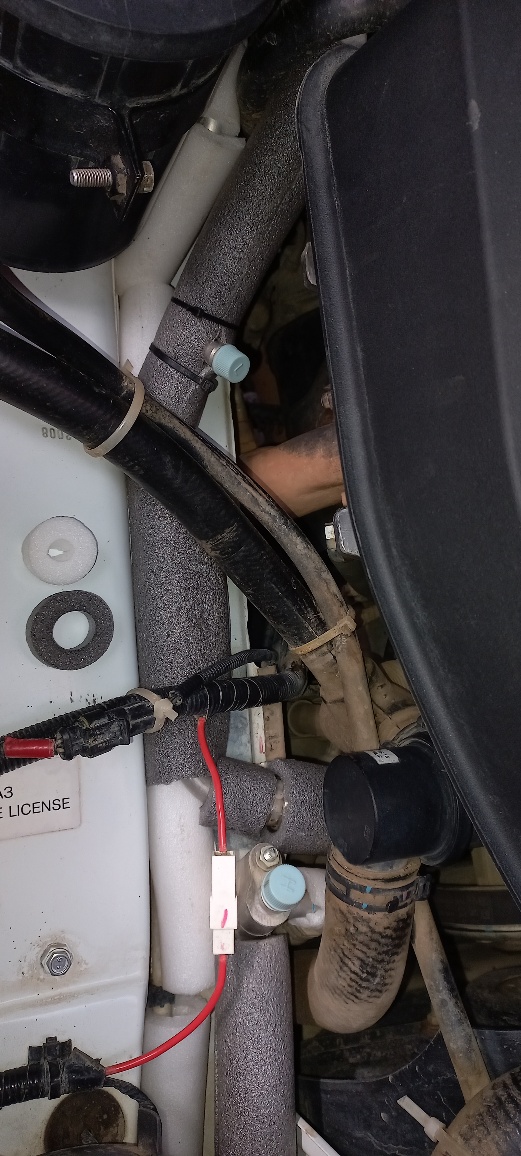

Укутал из того что было.

@Горячий Ключ , если память не изменяет, ещё обматывают фольгированным термоскотчем, чтоб утеплитель не загорелся, всё таки рядом с колектором

Горячий Ключ писал(а):
Эти трубки кондюка теплоизолирлвать есть смысл?
нет смысла. Если газа достаточно, ТРВ исправен, и конденсатор чист, кондей ШН морозит зверем.

нет смысла
Ну да, ППУ не загорится, если его нет. Не зря его и на заводе и не колхозят.

Тоже считаю, что особого смысла нет.
Себе пробовал, обматывал ППУ, Al скотчем и стеклолентой.
Потом поменял трубки, и не стал обматывать.
Разницы не заметил.
