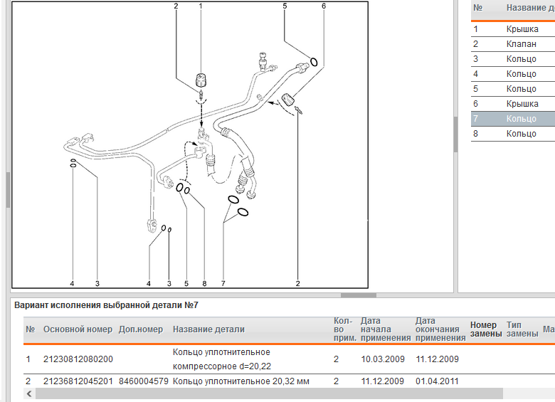

 Заголовок сообщения: Re: Кондиционер
Сообщение Добавлено: 01 апр 2022, 08:28
    990
  •  3699
  •  23 сен 2017, 18:54
  •  Липецк
Я менял резинки, золотники, но все мимо кассы.
Помогла замена уплотнительных шайб трубка-компрессор,
но без трубок шайбы не продаются, поэтому была замена трубок с шайбами.
насколько помню там установлены резиновые кольца, с 2011 года также кольцо на 20.32 мм
Screenshot_1.png [ 60.48 КБ | Просмотров: 140 ]
