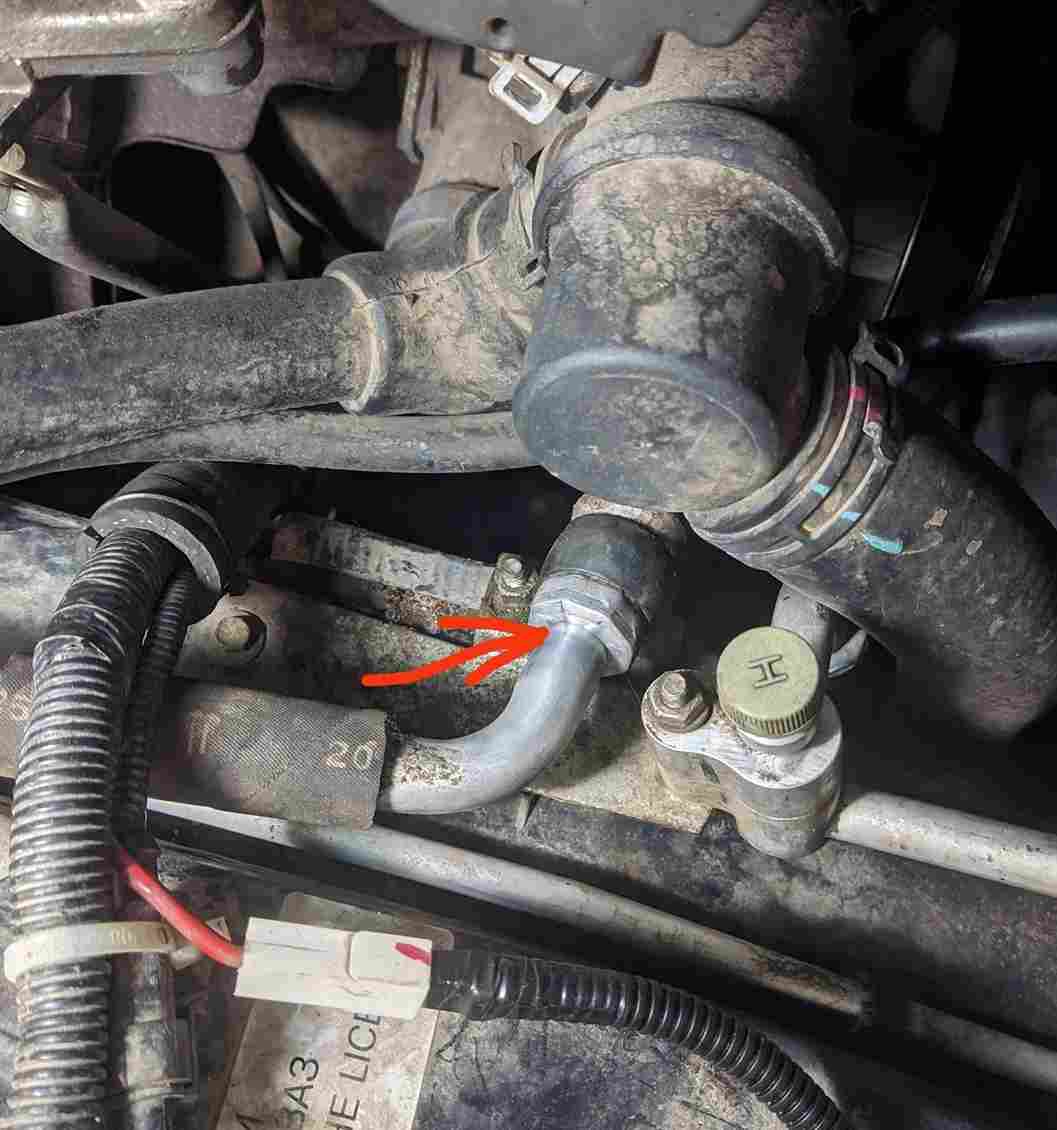

Всех приветствую. Беда с кондером, пропускает фреон с трубки низкого давления (в месте где стрелкой указать). Ремонтируется или только замена?

    265
  •  1162
  •   10
  •  27 авг 2012, 11:08
Только замена

  •  173
  •  13 фев 2018, 08:39
Pavel2484 писал(а):
Беда с кондером
У меня там же.
Жду колечки и буду шланг отдавать на ремонт.
Ибо родных у нас не найти.
