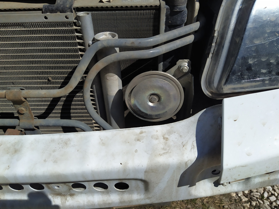

Сообщение Добавлено: 13 май 2022, 17:41
  •  197
  •  30 окт 2017, 11:32
  •  г. Владимир
если фильтр осушитель установлен не отдельным элементом а находится непосредственно в конденсере (радиатор кондиционера), то объем по фреону данной системы составляет всего 400 гр
Это отдельный элемент?
