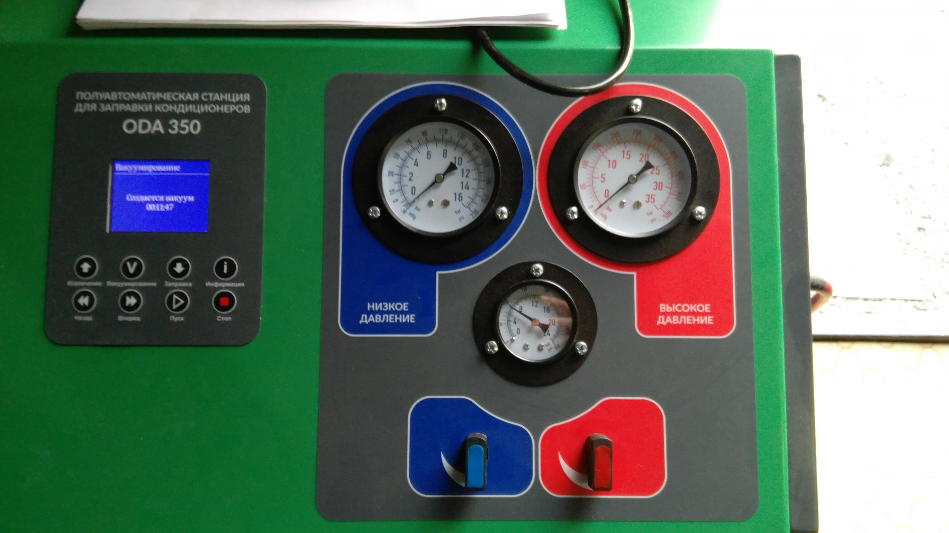

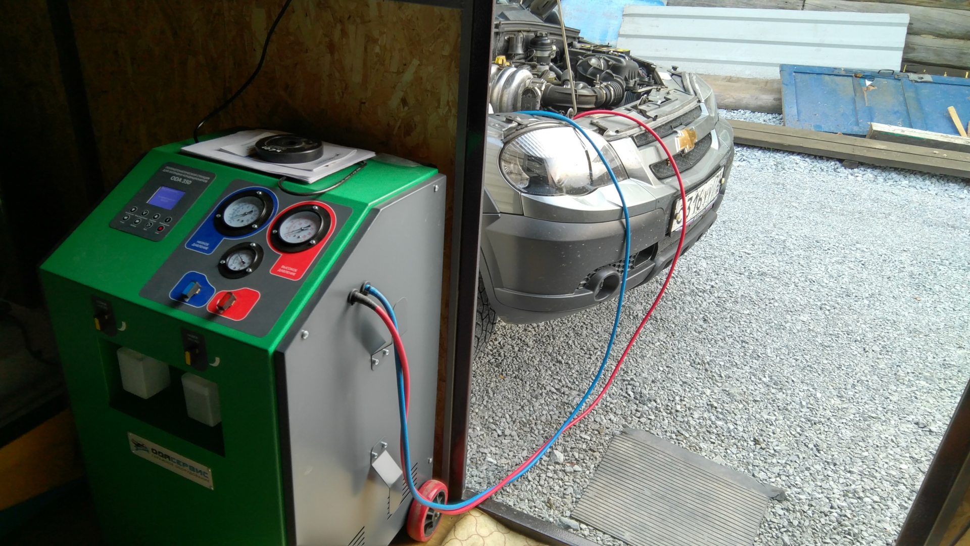

Паренёк на дому недавно занимается, сколько заправлять не знал. Я книжку открыл, там напитано 600 гр. Вакуумирование делал. Но после заправки как то всё равно кондей работал не очень. На утечки проверяли.
 Заголовок сообщения: Re: Кондиционер
Сообщение Добавлено: 14 май 2022, 16:23
    990
  •  3699
  •  23 сен 2017, 18:54
  •  Липецк
@senin , у тебя шнива с егазом, в ней должно быть 400
https://disk.yandex.ru/d/N1TWsJFeYV57nQ
RS0Y5-42-02D
Сообщение Добавлено: 14 май 2022, 18:50
    160
  •  794
  •   156
  •  12 авг 2013, 09:41
  •  Тюменская область, Омутинский р-н., с.Шабаново
Спасибо, точно ! Только написано что на Шнивах до 2011 года заправляется 650 гр., а после 2011 г. 400 гр. Надо ехать, пусть по новой перезаправляет.
