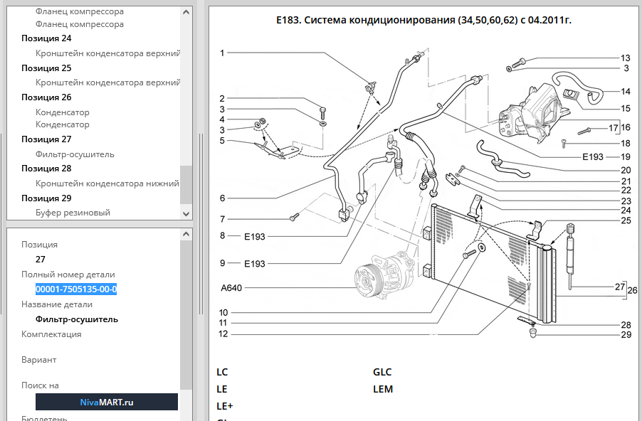

Товарищи приветствую. История стандартная, потек радиатор отопителя, снимал испаритель, менял не торопясь -пару дней трубки были отключены. Потом прочитал, что после сообщения с атмосферой, как и при замене любой составляющей необходимо менять фильтр осушитель, да и вообще рекомендуется каждые три года. Машина 2016 года, т.е. фильтр в конденсаторе (радиаторе). Кто нибудь менял фильтр осушитель который встроен??? Кто-нибудь знает его каталожный номер или как найти в магазинах? И простите за глупый вопрос, но есть ли инструкция по замене или типо того? На просторах интернета искал достаточно долго, но нашел максимум фильтр, который стоял отдельно на дорестайлинговых авто.Спасибо.
https://disk.yandex.ru/d/N1TWsJFeYV57nQ
Screenshot_5.png [ 153.21 КБ | Просмотров: 221 ]
RS0Y5-42-02D
